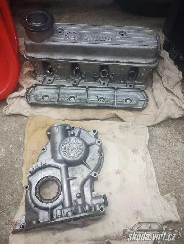

6.6.2017- koupeno
1.8. - výměna zatuhlého pp brzdiče
10.8. - výměna čidla na chladiči, nový výfuk, zapalovací kabely, vzduch filtr. Po deseti letech popojetí vlastnímy silamy
14.4.2018 - umyto, oživeno po letitem spanku, zprovozneni brzd
15.4. - oprava el. instalace, oprava ventilatoru topeni a stěračů
13.12.2019 - poskládané přední brzdiče (komaxit)
22.2.2020 - koupený dvě sady kol, mokrý 5q a přední náprava do rezervy
22.12.2021 - koupena vlečka a čtyřpístky... Následně proběhne Go
22.4.2022 - doskladana zadní náprava a ctyrpisty
22.4.2023 - zahájena go přední nápravy
Je bez papiru, skoda 120l. ulozena byla v suche stodole
Po pečlivé prohlídce jsem si udělal svuj obrázek o voze: pokud pán tvrdil že je z německa, tak tomu nevěřim. Auto chvíli před uložením do stodoly prošlo poměrně rozsahlou opravou. Bylo vyvařeno, kastli bych tipoval na užovku, ale komplet převařená, nastříkáno, proto ten pěkný lak. Přední náprava je zdřejmě měněná a kompletně natřená. Nové trubky co jsou pod autem a nové desky a pakny. Zadní náprava je kaput a bude se muset vyměnit, je schnilá. Motor šlape jako hodinky i přes to že 10 let neběžel, napumpovali jsme benzin a na třeti otočení klíčku běžel. Je na ní ještě pár mušek, jako ventilator topeni vyrvanej, ustříhaný dráty k zadním světlům. Chybějící táhla ke klikám dveří a jeden stěrač a tou šikmou vymezovací podložkou
