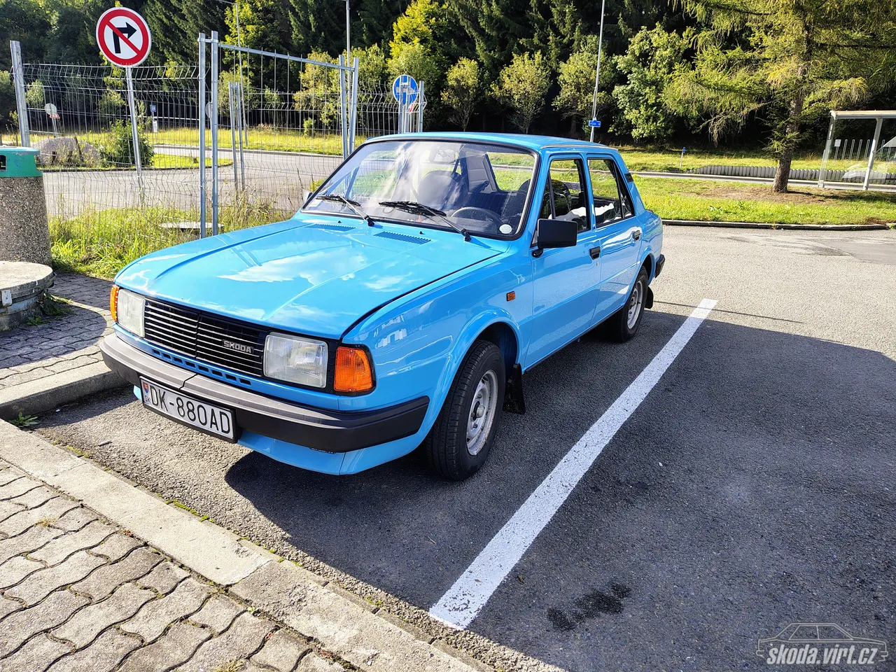

Hrdý majiteľ vysnívaného vozu z produkcie AZNP od roku 2017.
Model: Škoda 120L
R.v. 1987 (modelový rok 86)
Farba: modř blankytná
Vykonané opravy/úpravy:
2017
- vymenený karburátor (v súčasnosti z Š130L)
- vymenené tesnenie pod hlavou
- vymenený termospínač ventilátora chladenia
- vytepované sedadlá
- prístroje s otáčkomerom (minulý majiteľ)
- cyklovač stieračov (minulý majiteľ)
- vymenený ventil kúrenia
- preplachnutý chladiaci systém - naplnené G11
2018
- vymenený bimetál klapky sania
- repas loga volantu GLS
- vymenené víčko expanznej nádobky chladiacej kvapaliny
- vymenené hadice palivového systému
- vymenený štartér
- vymenený prevodový olej za nový PP90
- vymenené spojkové ložisko
- výmena motora 120 za 120
2019
- prebudenie 30.3. prebehlo v poriadku :)
- kúpená nová batéria Exide Premium 47Ah
- zistené brzdenie pravého zadného bubnu, preto sa pristúpilo k výmene brzdových valčekov
- zároveň vymenené všetky brzdové hadice a stará brzdová kvapalina za novú TRW DOT4
- dotiahnutie ručnej brzdy
- záver sezóny - nedotáčavý šmyk
2020 - 2023
- auto stále žilo a jazdilo len rádovo stovky kilometrov
- výmena pneu - Falken Sincera 165/80 R13
- výmena rozvodov
- nová nádrž
- nové PP spodné rameno
- výmena čapov riadenia
2024
- vyzerá to konečne na trocha zlomovú sezónu :) - tak ešte rok ... :/
- 31.3. - zahájenie sezóny
- 28.10. - ukončenie sezóny - TK a EK OK
2025
- tak bude s tým už niečo? :D
Plány:
- oprava prednej časti
- repas malých bolestí laku karosérie
- plnenie si snov :)
Karoséria v skvelom stave čo sa týka korózie (chybičky sa nájdu), ale ťuknutá na vodičovu stranu spredu.
Cieľom je vozidlo v rámci dobovo možných úprav vyladiť k mojej radosti a užívať si príjemnej jazdy. :)
"Starostlivosť zodpovedá spoľahlivosti" :D
"Výkonnost vozidla není závislá jen na počtu koní, nýbrž na stupni porozumění mezi člověkem a vozidlem"
Veľká vďaka patrí používateľovi Tomáššš za pomoc pri výbere a servise vozu.
Taktiež používateľovi Minno za cenné rady a výpomoc.

Konečne som sa dostal ku karte :) Pekná jar dopriala oživenie už v marci, takže niekoľko jázd a absolvovanie EK sa podarilo (okolo 300km). Bohužiaľ v súčasnosti musí auto ustúpiť snahám o titul, takže ešte príde jeho čas.

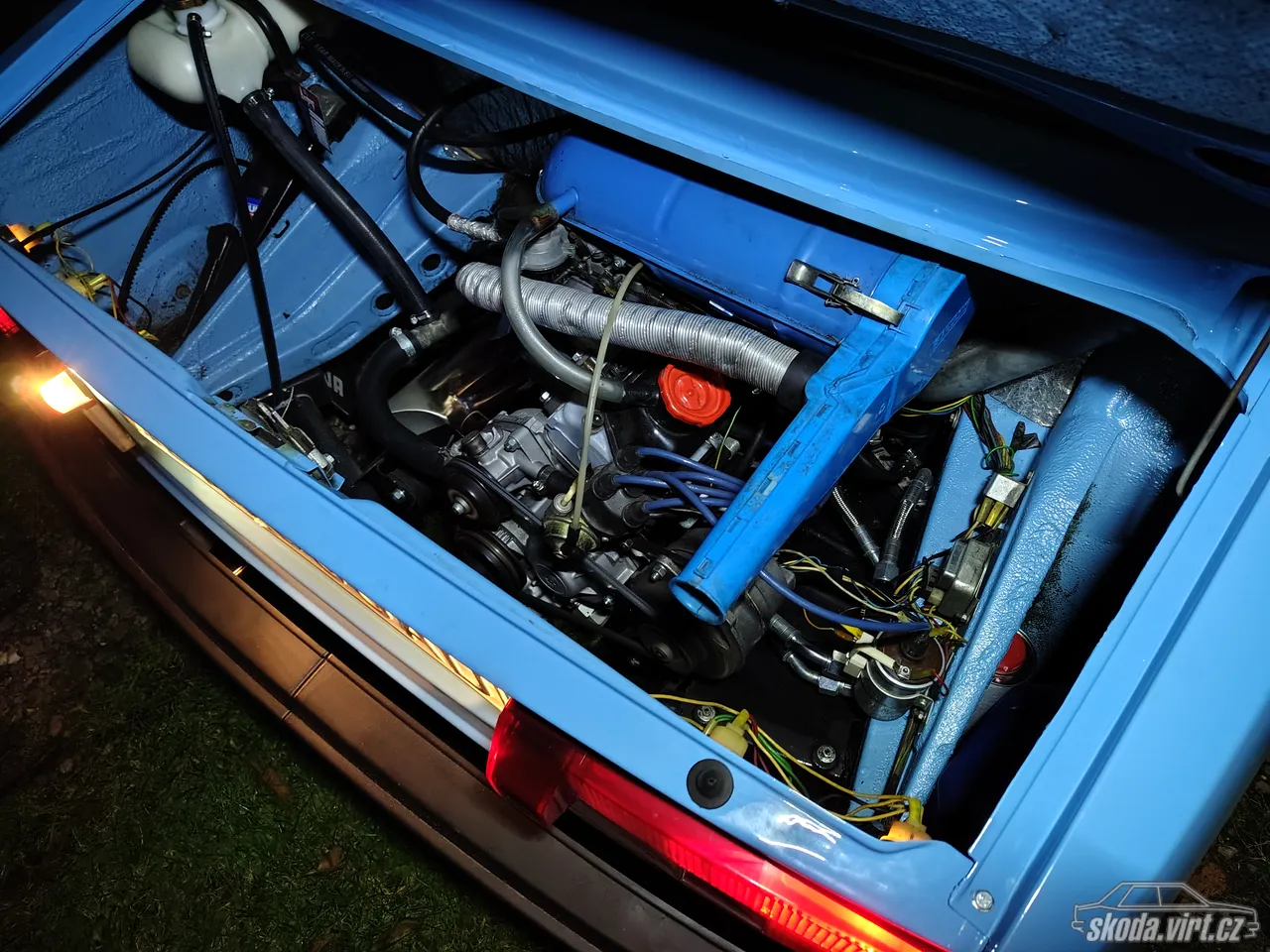

Keď to fungovalo, prepláchol sa chladiaci systém za pomoci roztoku kyseliny citrónovej a toto z chladiacej sústavy vyšlo ... po preplachu G11 + destilka 50/50
Za poslednú dobu čo som nestíhal prispievať, sa toho udialo viac tak sem postupne popridávam fotky, začalo to dotiahnutím hlavy po 500km a nastavením ventilových vôli ...
Tak veru, treba autíčko garážovať a vhodne voskovať :) Ale ako som spomínal, celolaku sa nevyhne, je tam viacero vecí opravovaných amatérsky a nejaké puklinky ... pár rokov ale musí vydržať :)
Pěkné ale chtělo by to nový lak
-> Tom Troll: Takhle dopadá barva když se o to člověk nestará, ale i tak bych řekl, že to není ona
