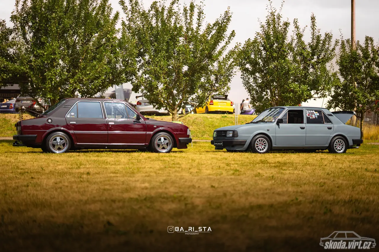

Aktuálny súpis úprav na aute:
Exteriér:
♦ Auto po celolaku, odtieň podobný originálu s pridaným zrnom
♦ Hranaté predné svetlá, biele žiarovky, LED žiarovky v parkovačkách
♦ Biele predné + bočné sklíčka smeroviek, zatmavené paraboly, červeno-biele zadné kryty svetiel + zatmavené spodky parabol
♦ Predná maska s prídavnými diaľkovými svetlami
♦ Kľučky dverí z užovky + rámiky okien dverí z GLS, oterové lišty na dverách
♦ Fólie na zadných oknách
♦ Zadné čelo Rapid
♦ US svietenie v predných smerovkách
♦ Malá zadná hmlovka
Interiér:
♦ Palubná doska GLS, budíky s otáčkomerom a chromovými obručami, otáčkomer Lumel upravený pre MPI
♦ GL tapacíry dverí + ipury, repro v predných dverách
♦ Predne sedačky Rapid s pojazdami Felicia, látka farbená naspäť do čiernej, zadná lavica z GLS
♦ Zadné plato z preglejky, očalúnené do koženky osadené dvojicou repro
♦ Dopojený cyklovač, doplnený vipínač pre US svietenie
♦ Radio Pioneer na USB
♦ 2x Repro v predných dverách
♦ 2x Repro v zadnom plate, na plate osadený monoblok MAC Audio fearless 1000D
♦ Za zadnými sedačkami ozvučnica s portom osadená 12" Ground Zero GZRW taktiež očalúnená v koženke
♦ Originál plastový stredový tunel ( iba spodok ) okrasná hlavica páky
Podvozok
Predná náprava:
♦ Vystužené ramená, doplnené zvary na nápravnici, rovné vystužené spodné dorazy
♦ Riadenie po repase, zachovaný pôvodný pastorok + hrebeň, olejová náplň
♦ Nové zvyslé čapy + púzdra
♦ Upravený záklon + odklon
♦ Upravené náboje na 4x100, stredové osadenie 57,1
♦ 4P strmene s prepojkami, kotúče + platničky Ferodo
♦ Plyno-kvapalinové tlmiče KYB, okruhové pružiny speedpro skrátené o 3/4 závitu
♦ Tvrdé gumové silentbloky od Pemita
♦ Povrchová ochrana väčšiny dielov do PU farby, drobnosti v pozinku
Zadná náprava:
♦ Vlečná náprava, všetky ramená vystužené
♦ Poloosy tripodové, po repase
♦ Vnútro bŕzd komplet nové, bubny OMC, obloženie TRW, valčeky 19mm Brembo
♦ Tlmiče sériové, pružiny zo Škody 100, domce kyvka
♦ Textilné podväzy
♦ Povrchová ochrana v PU farbe, štíty bŕzd v komaxite, drobnosti v pozinku
Spodok karosérie:
♦ Väčšina karosérie nanovo ošetrená vrátane odhrdzenia, uzavreté PU farbou v bordovom odtieni
♦ Nové vedenie bŕzd
♦ Nádrž po novom nátere do čiernej matnej PU farby, nové hadice odvzdušnenia
♦ Hrdlo nádrže Rapid
♦ Vynovené tlmenie okolo motora
♦ Držiaky nanovo nafarbené, v pozinku
♦ EPDM hadice od kúrenia k motoru
Prevodovka:
♦ Skladaný suchý 5Q so stálym prevodom 4,22 , odstupňovanie sériové
♦ Pevné tiahlo radenia s použitím kĺbu z volantovej tyče
♦ 4q kulisa
♦ Tvrdý silentblok
Motor:
♦ Felicia MPI 50kw
♦ Hlava po repase, znížená o 0,5 mm
♦ Menené rozvody
♦ Sací kôš + vaňa zo 120 L s rebrovaním
♦ Zachované vstrekovanie z felicie
♦ Prispôsobený filterbox zo 120L
♦ RJ s vypnutým immo, soft od Cimbu
♦ 70A alternátor
♦ 3Bar. palivové čerpadlo, palivový filter plechový Felicia
♦ Odpružená lamela s HDS obložením
♦ Vodná pumpa HEPU z felicie zbavená silentbloku
♦ Domec termostatu 120L s doplneným čidlom pre budík
♦ Motor povrchovo čistený, drobnosti v pozinku, sacie parohy, zapaľ. lišta, alternátor a veko ventilov leštené
♦ Kabeláž upratané do chráničiek, hlavný zväzok ku svetlám ťahaný nosníkom
♦ Nádobka Zetor + chromové vičko
♦ Všetky hadice nové
♦ Výfukové zvody Fabia 1.4 MPI
♦ Výfuk na mieru s priemerom zvodu 50mm, tlmič plnopriechodzí z Fabie, chromová koncovka Volvo
♦ Výkon neznámy, pocitovo veľký :D
Kolesá:

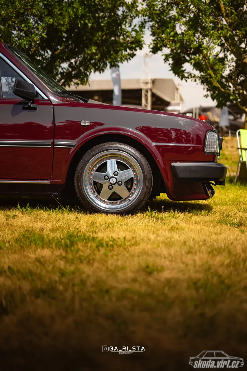

Disky:
♦ Zender Sport 7J x 15" ET35
Pneu:
♦ Nankang Noble Sport NS20 185/45 R15
