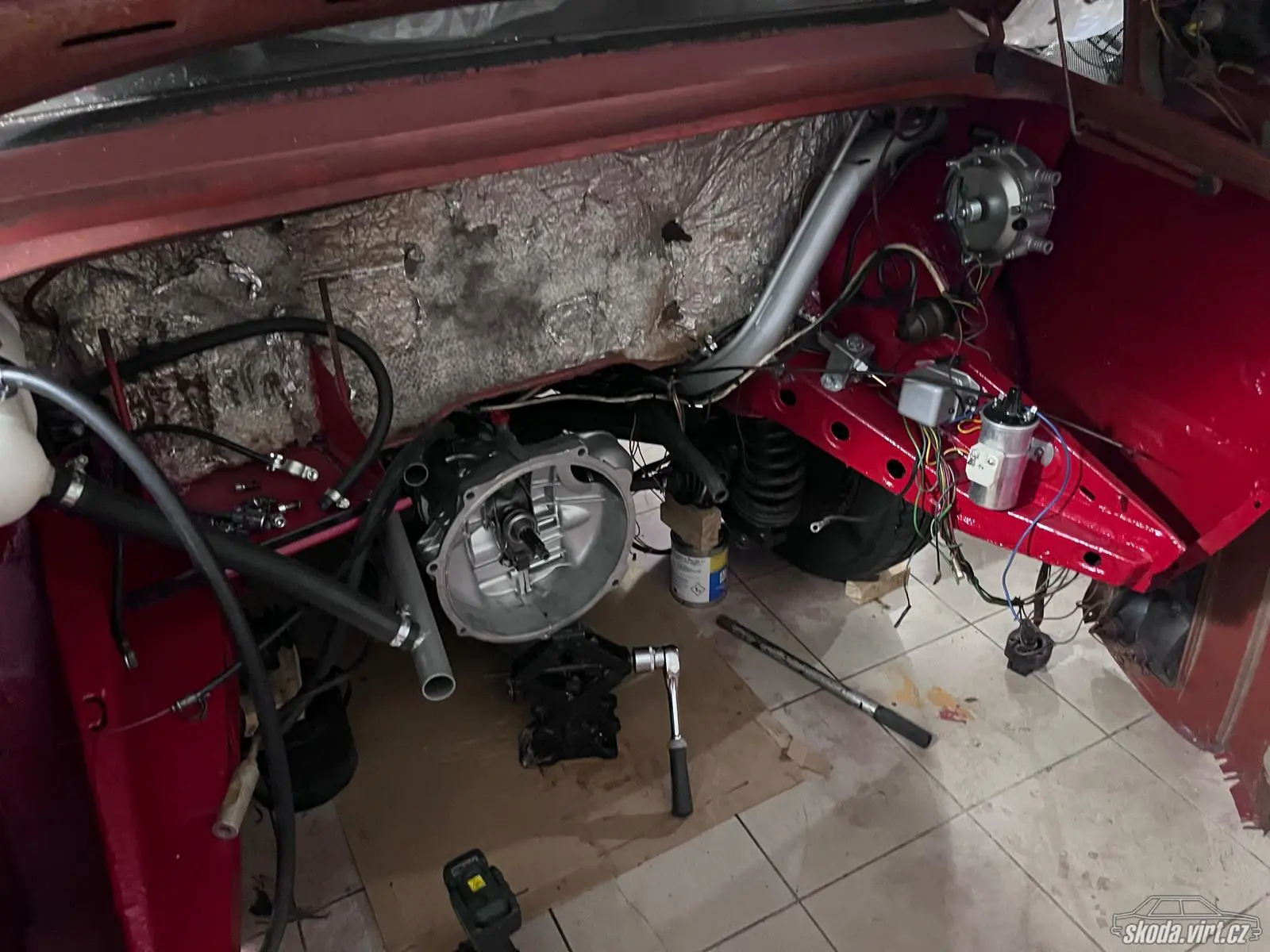

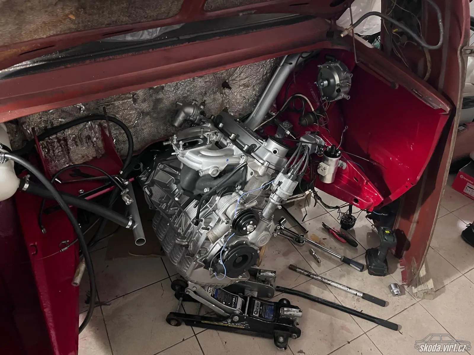

07 - montáž převodovky a motoru
06 - montáž pedálové konzoli, vodních trubek, palivové čerpadlo
05 - pokračuje práce na brzdách a začal sem s renovací přední nápravy
04 - práce na brzdách, výměna za 4-písty, budou propojky, nové hadice, trubky, kosky
02 - v plánu je výměna zadních ropovodů na 5kvalt, výměna převodovky, motoru, komplet trubky, hadice brzdy, 4-písty
02 - přesun auta po 4,5 měsíci stání do garáže

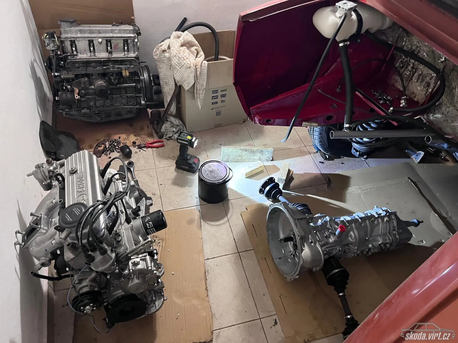

02 - demontáž motoru a převodovky
02 - odvoz převodovky na repas do VRBA Motorsport
01 - dovoz nového motoru, sport fabia 1.4
