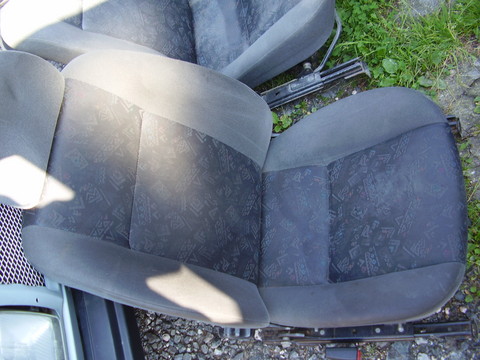

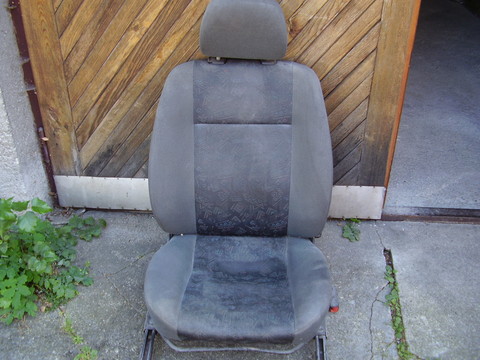

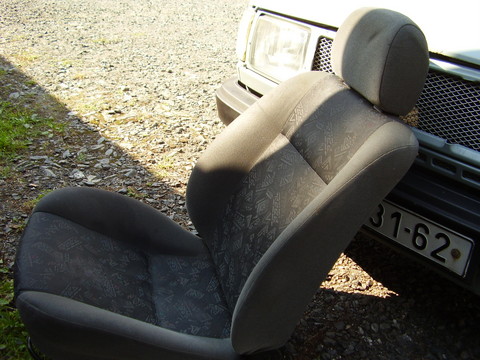

Mates/Š136 1.4 - komentáře:
-> Turbo Péďa17: Ten má táta ve škodovce
Mates 30.08.08 17:21:22 napsal: -> Turbo Péďa17: tak tunel nemám,zrcatko mám,ale s kompletním stropem a to se mi sundavat nechce,kdyby se to někomu hodilo kompletně.
nebo jestli máš tunel z felicie tak to nevadí bral bych ho
-> Turbo Péďa17: Ok tak se potom domluvíme,kdy si pro ně přijedeš
Mates 29.08.08 21:28:05 napsal: -> Turbo Péďa17: Chceš tedy ty sedačky??Na ten tunel a zrcatko se podívám o víkendu a asi nahodím fotky tátovo.
Jo vemu si je,ale až příští víkend
Mates 28.08.08 17:19:10 napsal: -> Turbo Péďa17: Nechal bych je za 300,-.Můžeš se na ně přijet podívat.Na to zrcátko jsem ještš nekoukal,ale na 100% ho mám.Ten tunel jsi myslel ten co má felicie,nebo klasickej favoritáckej?
Radši bych z favorita
-> Turbo Péďa17: Nejsou upravený,ale to nějak uděláš.Nemám k tomu akorát pásy,protože byly špatný.Jsou trochu v horším stavu,jsou tam asi dvě dirky.Nafotím je a dám je sem.
Mates 26.08.08 15:15:03 napsal: -> Turbo Péďa17: Tak nic,asi je tedy vyhodím.Zrcátko bych asi měl a ten tunel nevím,podívám se.
Nevyhazuj je,vemu si je.jsou upravené do škodovky???
Díky
Díky
Nechci sedačky z felicie,nevíš o nějakém středovém tunelu z fáva a vnitřním zpětném zrcátku???
-> ready: Kdyžtak mam originál
