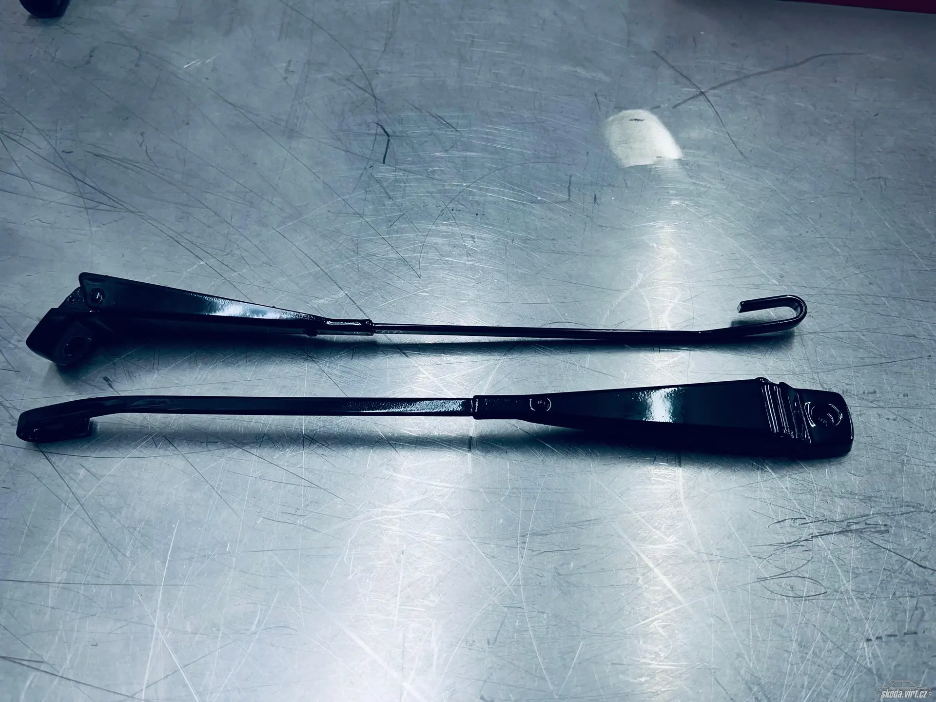

Vyrobil ramínka stěračů 110R/Felicia.

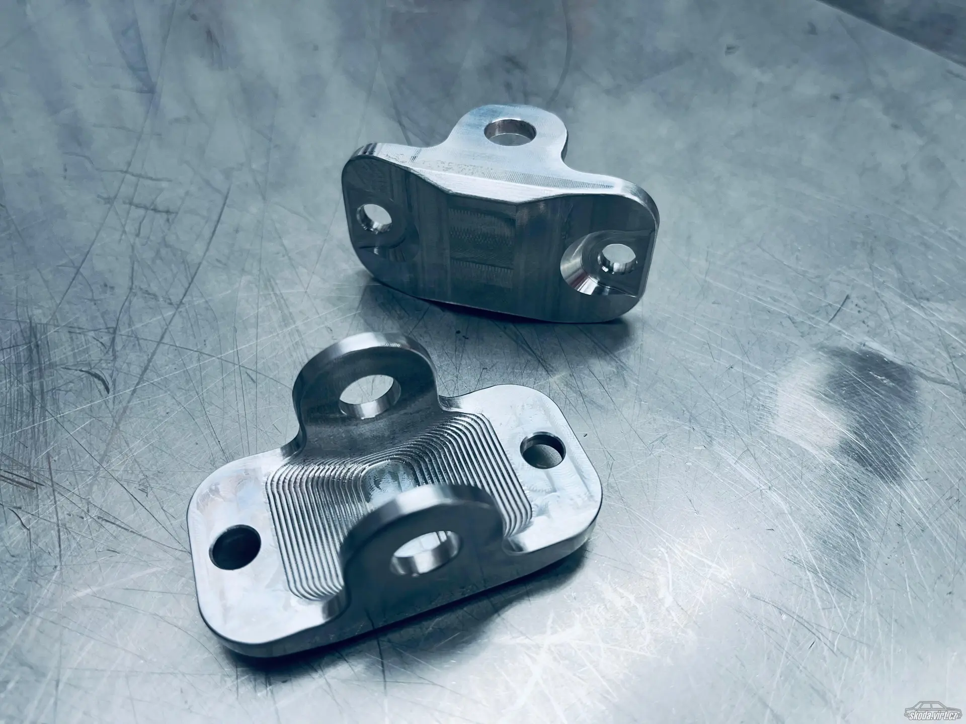

Pořídil jsem hezký držáky předních tlumičů.
zvětšit Eidy / Kóča - obrázek od Eidy vložen 01.12.2025 21:49:42

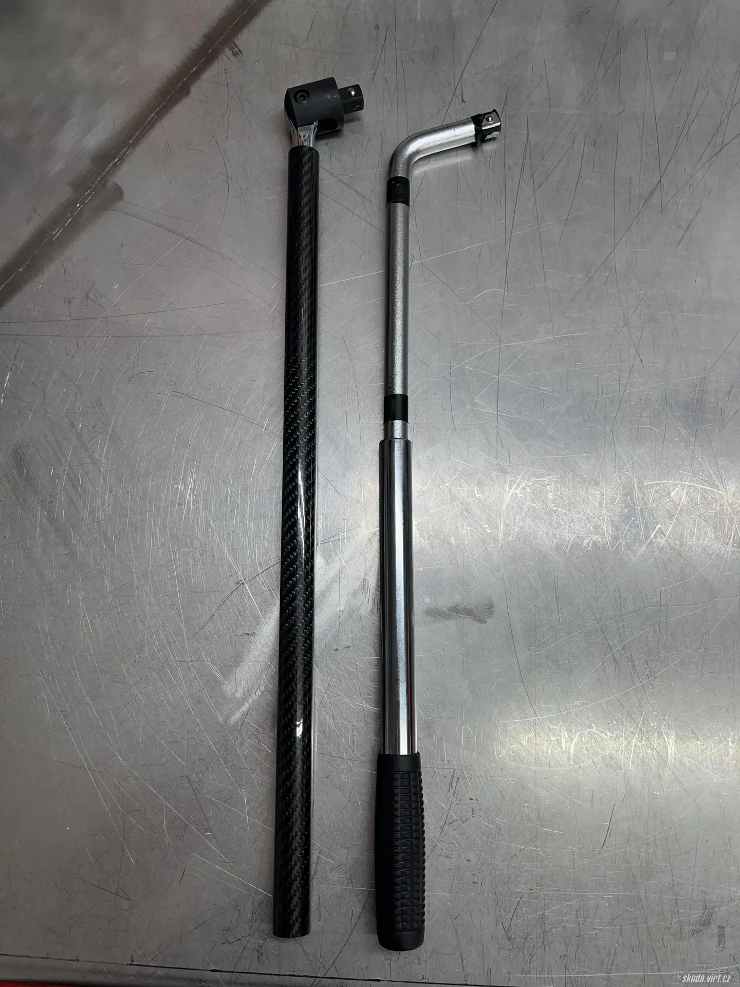

21:48:41
01.12.2025
Vyrobil jsem si z dostupných věcí vlastní.

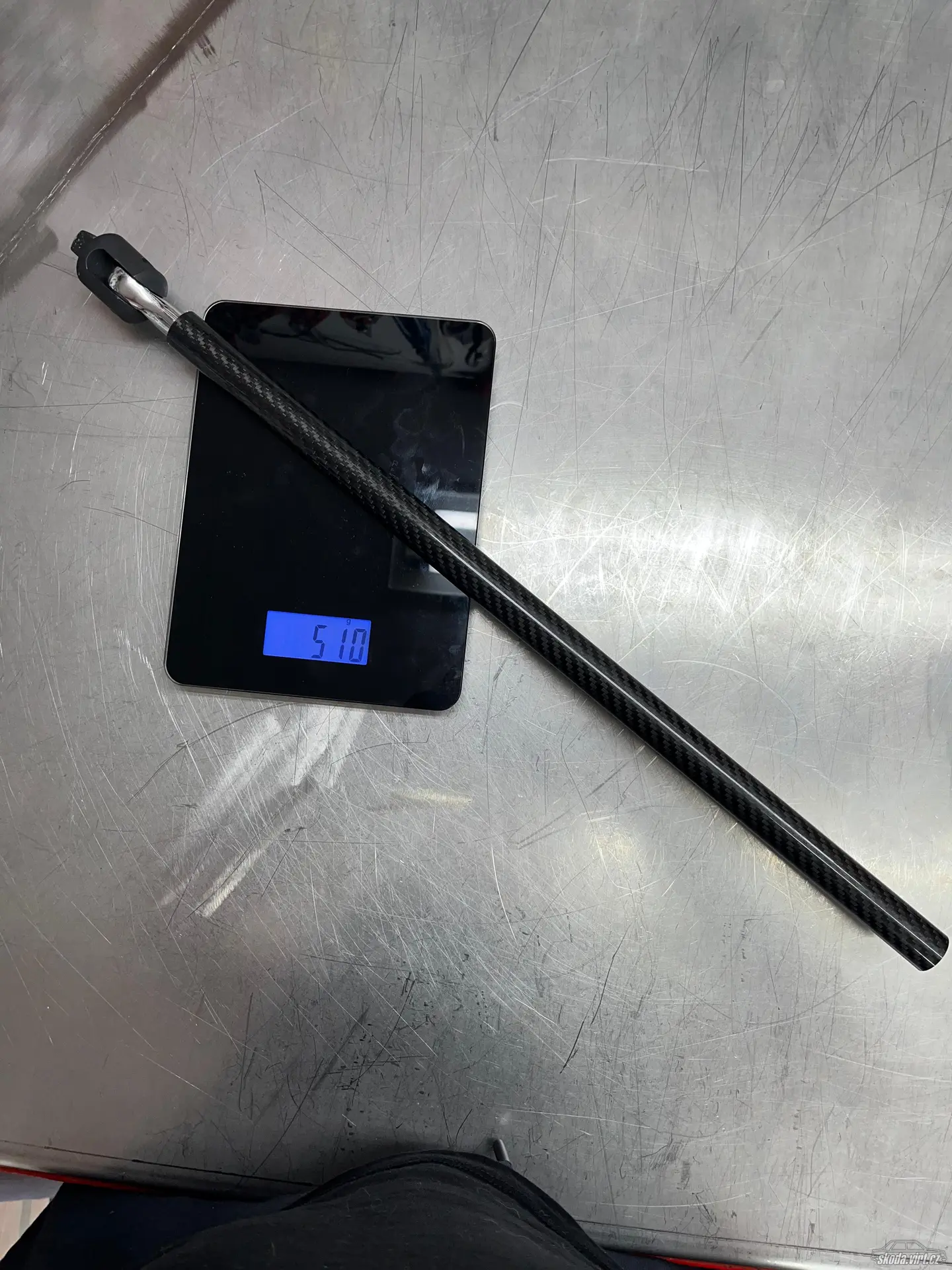

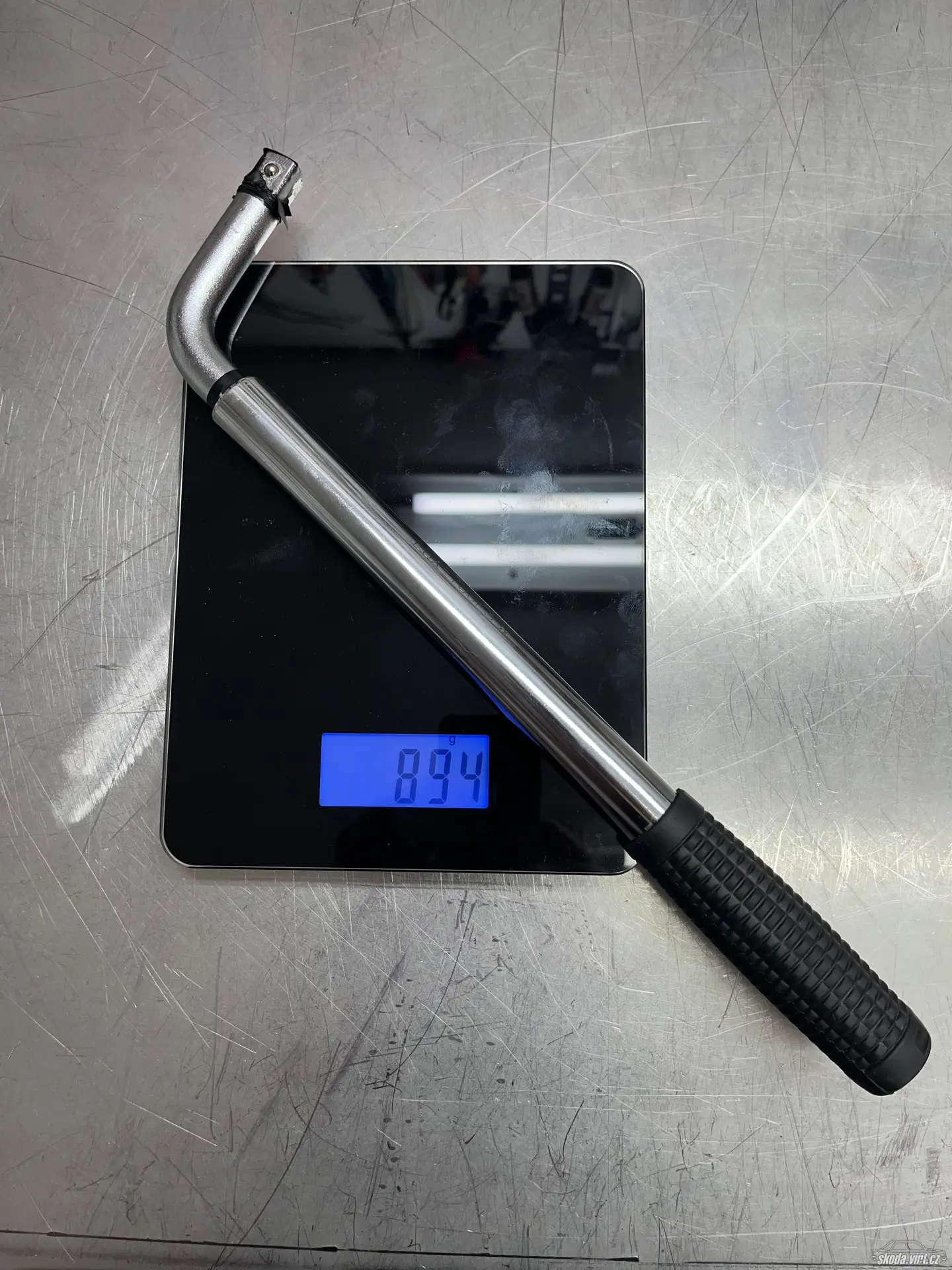

Vypadá to, že se nic neděje, ale děje. Kóča odjela sezonu a zase se trochu vylepšuje. Jelikož v rámci motorsportu budu muset přidat trochu hmotnosti, tak jsem koukal, kde by šlo ušetřit. Nic jinýho než klíč na kola jsem nenašel.
