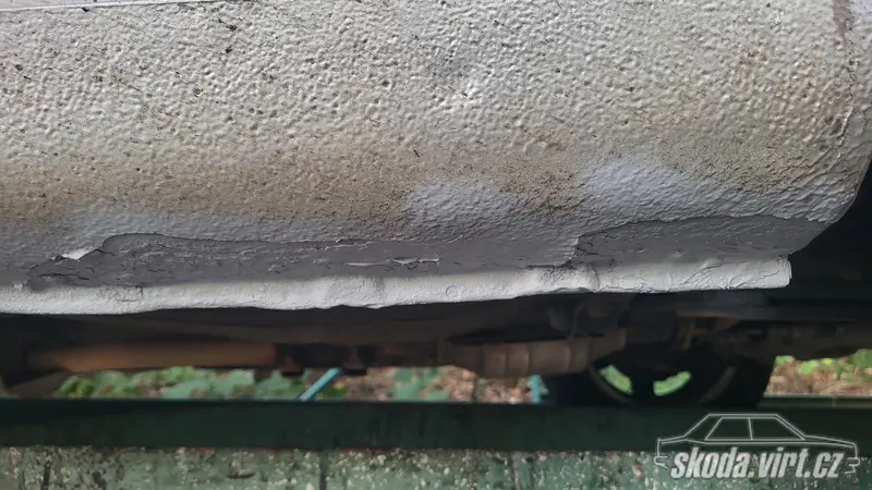

2.9.2026 - Drobne kytovani a prelakovani prahu a lemu a 5.vrat

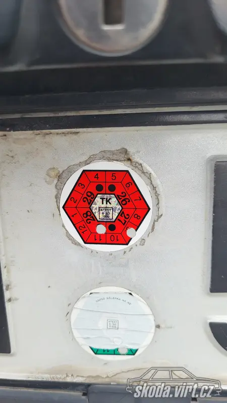

3.9.2026 - Úspěšna STK. 3 lehke závady, o kterých sem vedel

- vyvařit zadní lemy a prahy
