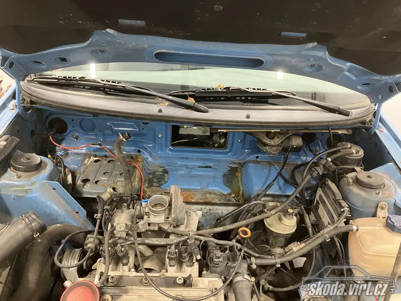

Auto jsem dovezl už koncem zimy 2022, avšak od té doby spíše stálo. Koupě vozu předběhla původní záměr manželky stávající Bílou feldu BMM dát otci /jakožto správci lesa/ na dojetí a manželce koupit něco v lepším stavu. Začátkem listopadu sem původně šel k autu, že ho vyluxuju a aspoň otřu plasty, aby se v tom člověk aspoň trochu cejtil a už to začalo. Zjistil sem větší či menší mouchy, kutilství, vodu v interiéru, totálně vyhnilý kapsy předních podběhů atd.
Auto jako takové je na tom vlastně dobře. Respektive je zajímavé, že z 95% je zdravé a v zbylých 5% totálně nasračky shnilý - jak kdyby tam docházelo místy k nějaký elektrolytický korozi. Prostě na prach.

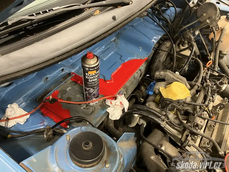

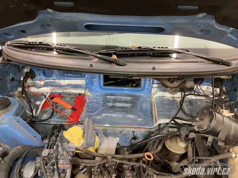

- místní oprava plastizolu, zavoskování podvozku, ošetření dutin

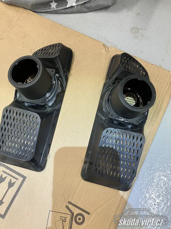

- komponentní repro, v kapse zůstaly 130mm, protože nechci ničit LX tapce bez děr na kličku. Kapsa zezadu vyštípaná, osazeno na MDF kroužky, dotlumeno.

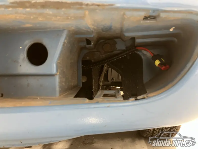

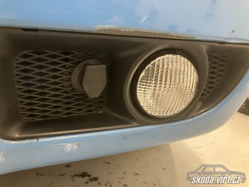

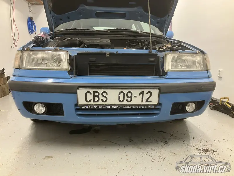

- denní svícení homologovanými lampami Wesem místo mlhovek

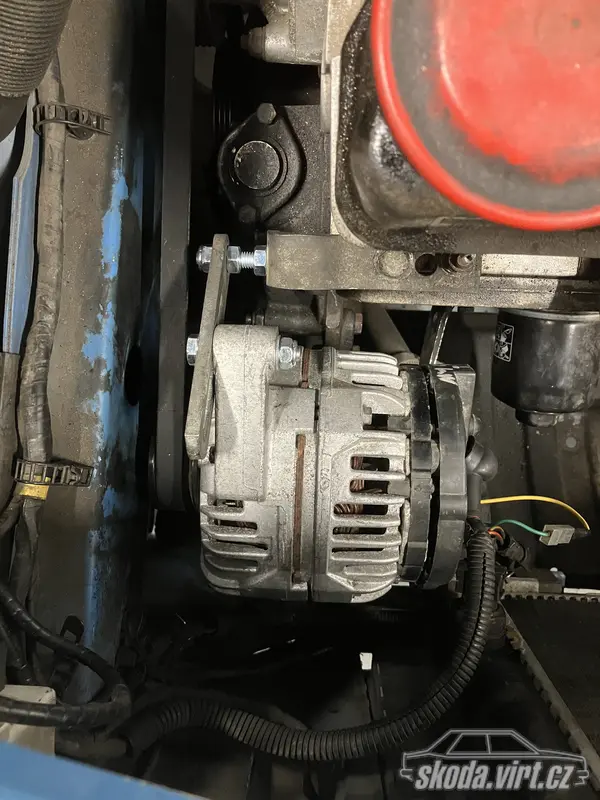

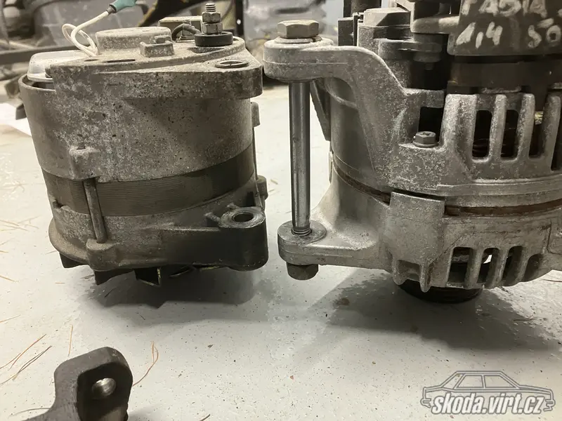

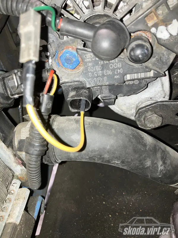

- zástavba alternátoru Bosch 70A z Fabie 1.4 OHV
- příprava na předehřev motoru ze zásuvky
