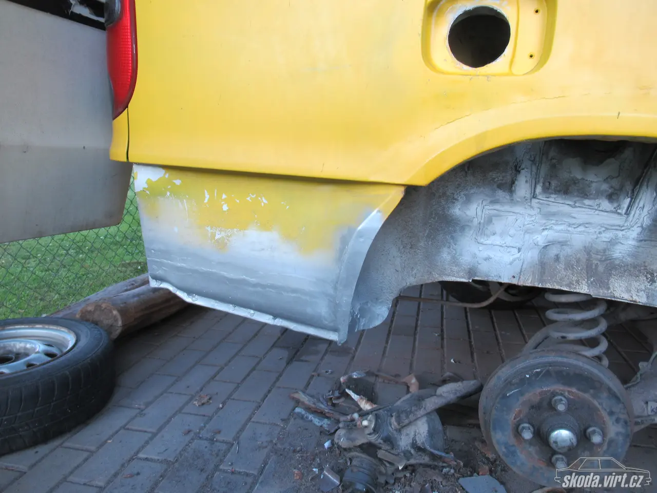

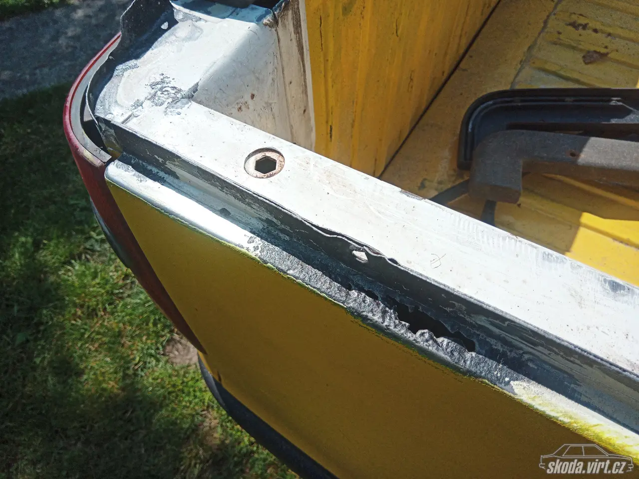

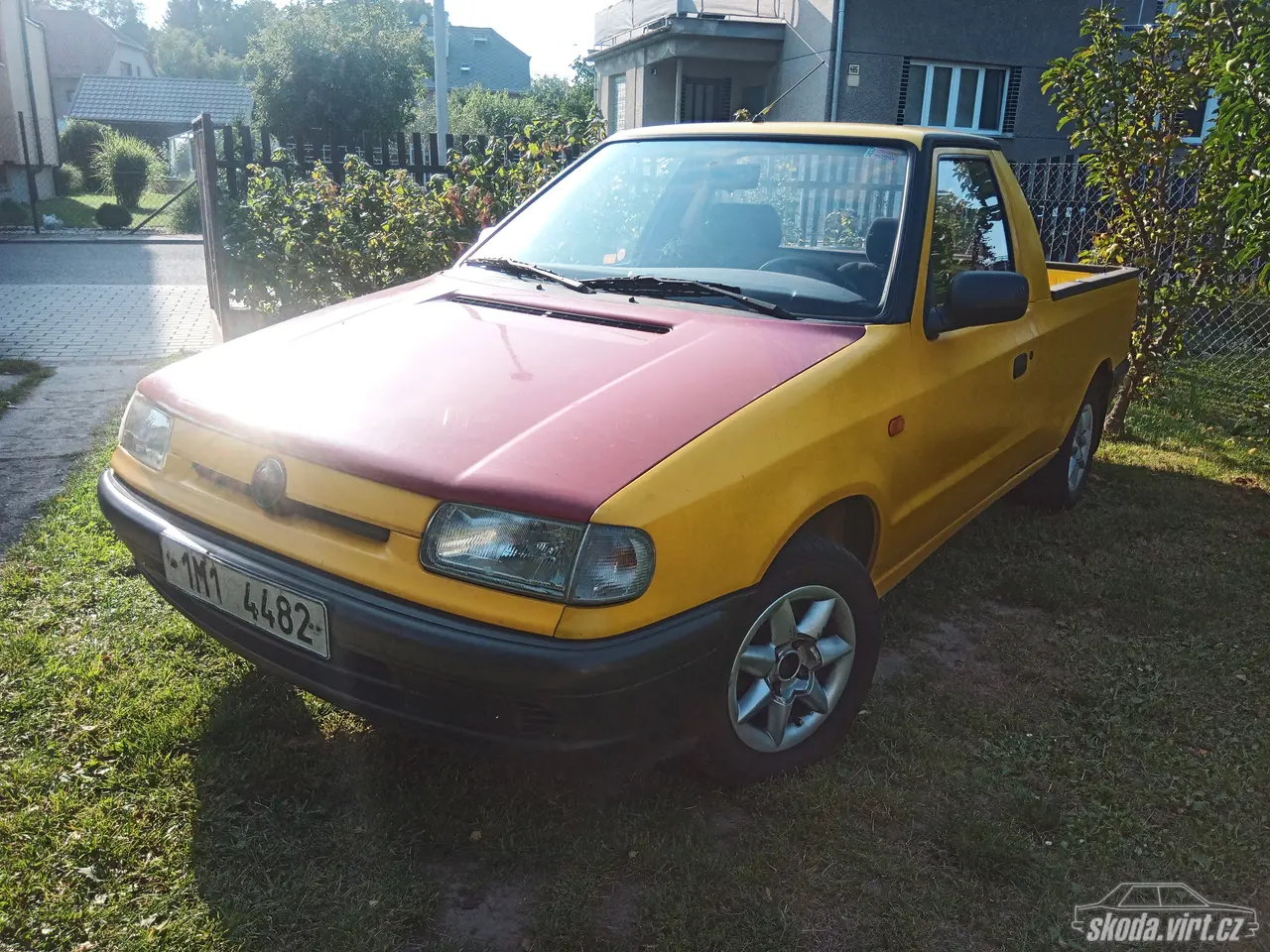

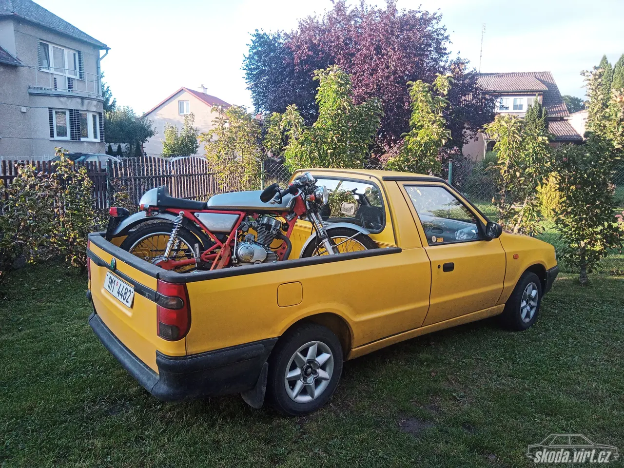

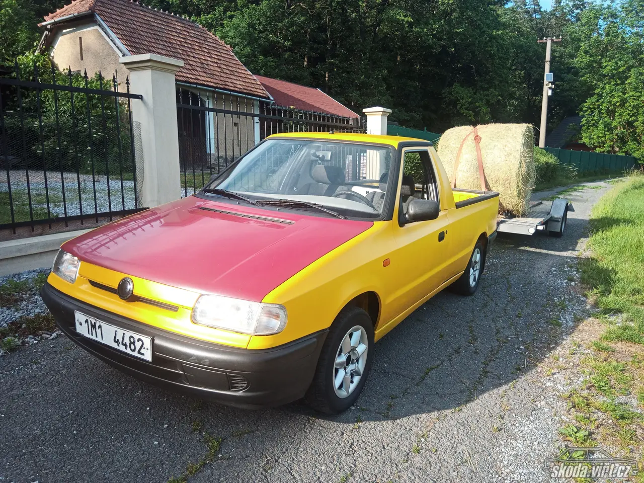

Muj Pickup z mechu a kapradí.
Je to 1997 LXi 50kW na které se dost vyřádil brouk korozník, ale byla za dobrou cenu a má ještě víc jak rok technickou.
Prozatím dostane základní údržbu a opravy a bude makat kolem baráku. A možná někdy v budoucnu to bude hračka.
Pohofest 2024: 1.místo slalom předohrab

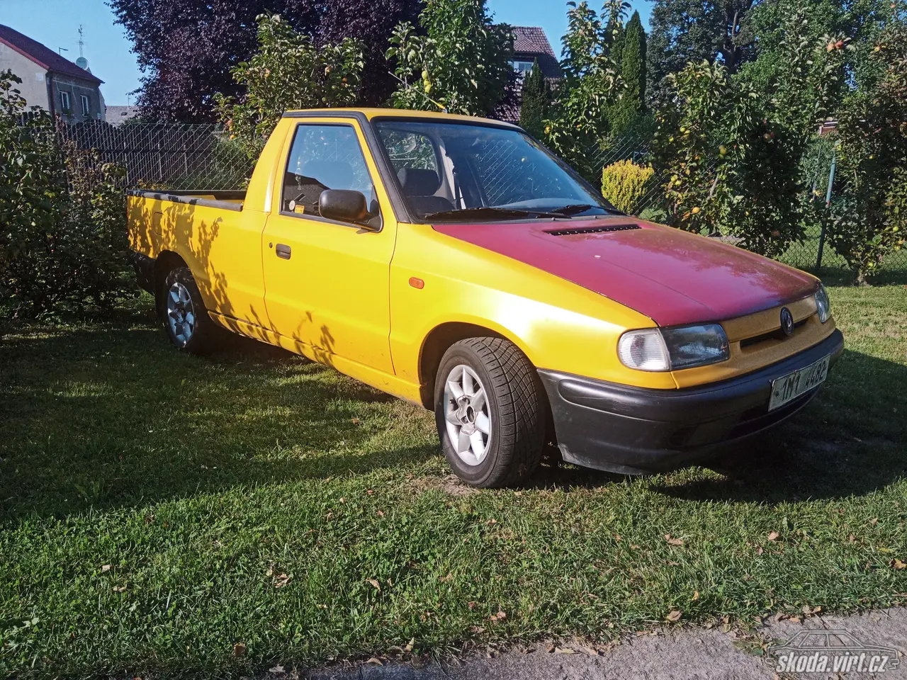

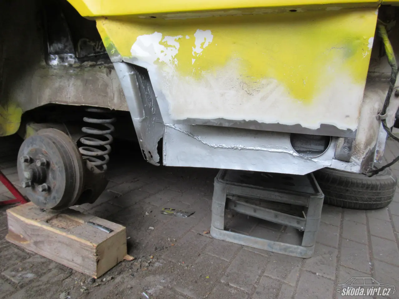

27.7.24 poslal jsem to pod traktor (nedobrzdil jsem)
Kapota, maska, L. světlo, L. blinkr, L. pant kapoty, škráblej nárazník a spz, chladičovka trochu hnutá. (opraveno za 4h)
28.7 zjistil jsem proč jsem nedobrzdil: pravé zadni prase tekoucí, levé úplně zarezlé. Rozebráno, vyčistěno, nové obložení, nové trubky a už to brzdí mnohem líp
Pohofest 2025 1.místo slalom předohrab

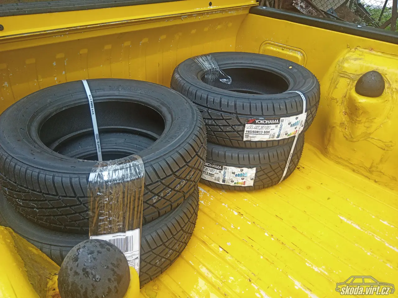

Gumy KO
