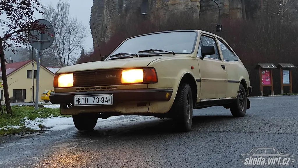

Vůz byl dle archivu vyroben v září 1985 a dodán do Tuzexu Praha. Barva 2094 Hnědá Ořechová ještě na většině karoserie, původní černá střecha, původní motor 130 jednořádek, původně jedno zrcátko.

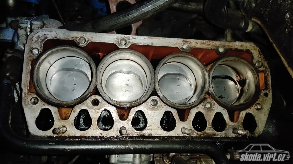

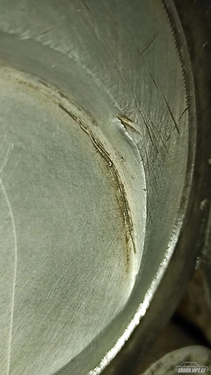

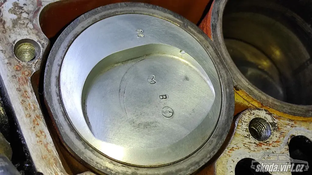

-> Tom Troll: Tohle nebude od ventilu - ventil by šel do toho vybrání pístu a ne na hranu. Tedy pokud tam někdo nedal obráceně písty...

Tady čistím písty, a koukám že všechny jsou cvaklý zjevně ventilem směrem k setrváku, udělá tohle jenom vytahanej řetěz? Docela silný kafe.
