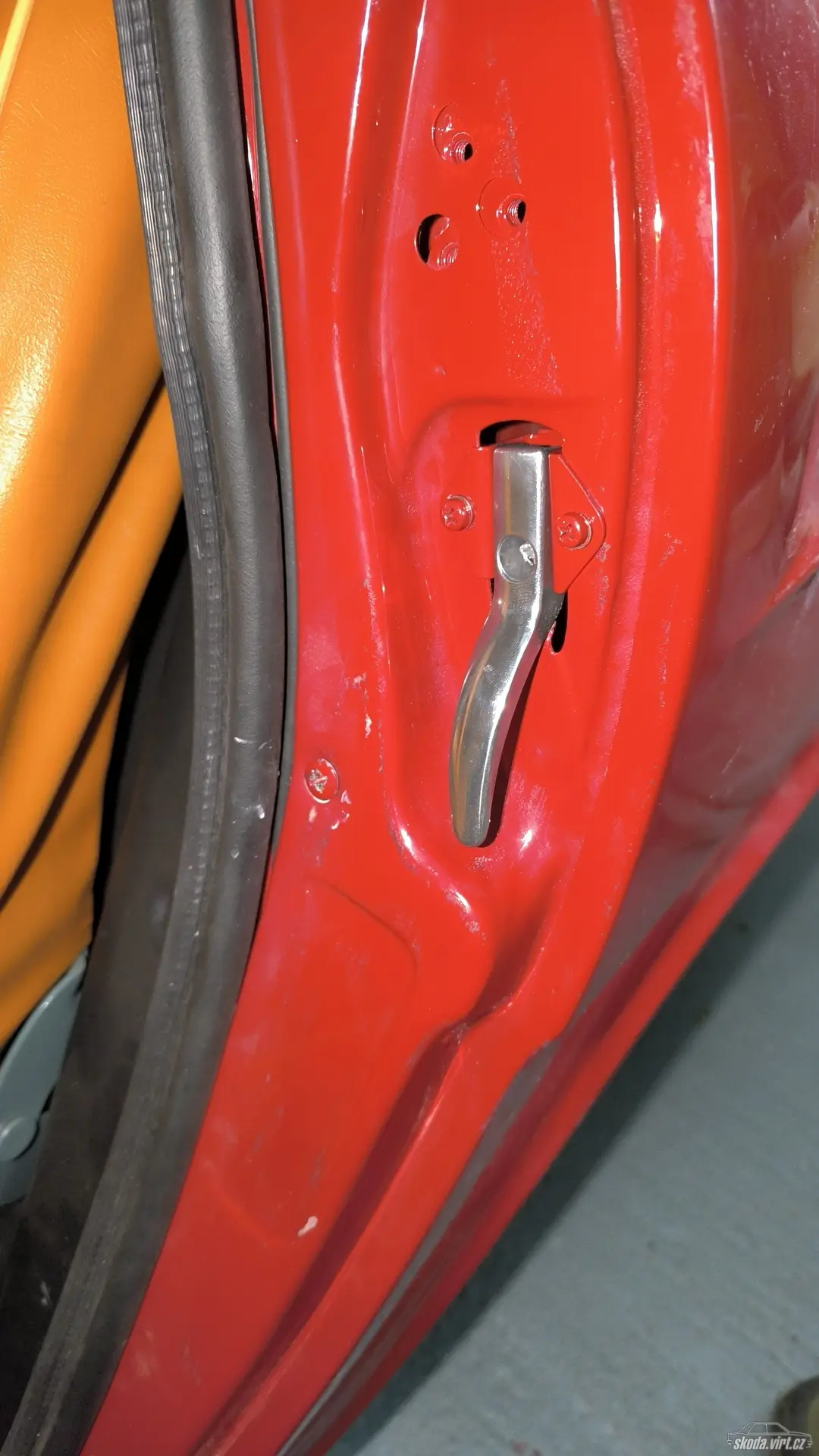

keďže som stratil jeden kus matičky na stierače po ceste do nového bydliska , tak som vyrobil nové. Prídu ešte vyleštiť

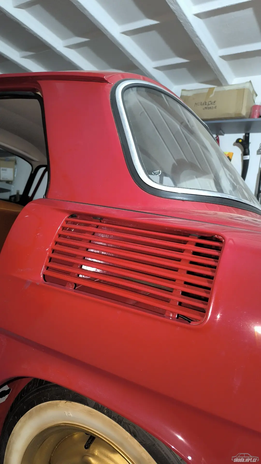

-> Tomáššš: Tak mám dobovou, protože je jak šutr, plechy kolem šroubů jsou zalité dovnitř a nevyčnívají nad ní jako u tebe. Navíc je na ní ještě vylité číslo dílu (asi)
11:42:31
09.09.2026
09.09.2026
-> Tomáššš: Jasný.. a jo, někdy je třeba "se správně nasrat" a pak to odsejpá.
Původní uložení mřížky byla snad jen nějaká bužírka, navlečená na konce těch stojin.. Za ty léta jsem tam viděl kde co, ale když jsem našel koncem minulýho století tisíce těhle průchodek k likvidaci, už nic nehledám..

-> Jozka: neviem nájsť to správne, čo tam má ísť ale seriem na to . Keď vidím auta aké chodia na veteránskych značkách ,tak toto je oproti nim TOP VETERAN
A čo sa týka skladania a sliny ? Už musí byť . Auto je jednak od 2012 nepojazdné a po ďalšie , termín sa už naozaj blíži a nie je viac na čo čakať. Zároveň stačí trocha a auto je hotové ale vždy sa niečo iné našlo čo sa riešilo ,robilo a auto stálo a zároveň sa aj nechcelo a tak .. veď to každý dobre pozná....

-> Tomáššš 08.09.26 16:41:38: Tyhle průchodky používám už dlouho - navzdory hnidopichům, že to není origo..
Jinak koukám, že stačí "chytit slinu".. to skládání je navzdory potížím vždycky velká radost..
