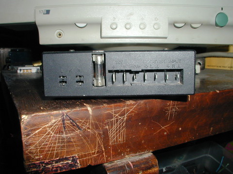

-> Pavel P.: No lepší foto nemáš? Ale z té bídy co vidím, tak vlevo je naopak výstup pro repro!!! a nevstup pro zesílený signál z rádia.
Výstup z rádia musíš dát v pravo do INPUT (vstup) a vidím tam jen R +/-, ale určitě tam bude i L+/-.
No a reprozapojíš vlevo na ty konektorty označené reproduktorem a popsané L a R

-> Zdany: no připojil jsem to jako normální zesilovač mezi radio a repráky, výstup na repro z radia jsem zapojil do vstupu zesiku.
nalevo jsme zapojil výstup z radia a vpravo repro.. uprostřed je napájení.

-> Pavel P.: Hod sem prosim vicero fotek, myslim tim ted ze strany konektoru. At vime, jestli jsi neco nezapojil spatne.
Jak to mas pripojeny? Pres cinch z radia na cinch na zesiku, nebo ten zesilovac ma vysokourovnovy vstup pro prime pripojeni reproduktoroveho vystupu z radia?

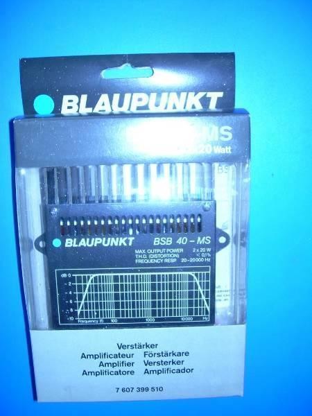

žádám zdejší machry přes muziku o radu.. nikdy jsem hudbu do auta neřešil, ale našel jsem doma tenhle zesilovač nebo co to je, když ho zapojim za radio a k tomu reproduktory tesla 15w 8ohm. tak hraje pěkně ale když chci ladit hlasitost na radiu tak to nejde plynule, na začátku je to potichu jak bez basů a otočim kousek a začne to řvát.. mám to špatně zapojený nebo je špatnej ten zesík?
takhle vypadá, foto je z netu
