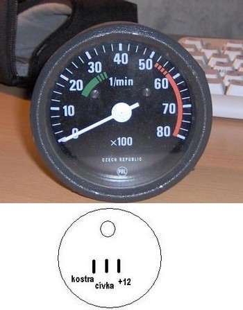

-> xtuner: uz mam zapojene, diky moc!

->Tasek:jestli mas tenhle otáčkoměr PAL tak ten se zapojuje takhle:
zvětšit Kontrolka! - obrázek od xtuner vložen 27.03.2005 09:42:03
