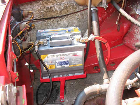

-> King2: To mám jako táhnout ještě jeden kabel skrz celý auto :o)) Nechám to přizemněné v kufru - stejně tam bude 80A baterka a starty v zimě u mě nehrozí 4

2 Johny Death: Pekna instalace :) Jenom bych se pozastavil u toho propojeni minus polu se zbytkem auta. Me se osvedcilo lano od baterky na oko na bloku motoru, protoze pri propojeni minusu napr. na pricku motoru, jde proud pres nekolik prechodovych odporu navic a takhle ma starter kostru takrikajic z prvni ruky.

-> PeterP136: praskly asi po tretim dotazeni :) ale kdyz to clovek trosku dofestuje tak to drzi jak pribyty je to ted jak dve Ucka proti sobe ale drzi to dostatecne :) ale dik za radu nevedet to tak se to urcite hodi :). Uz jsem ale uvazoval nad novejma :)

-> Johny Death: Pozeram, ze mas tie lubive kontakty na baterku mosadznej farby. Pekne sice su, ale mne sa zlomili asi po mesiaci. A to som ich skladal len asi 5x za tu dobu. Akurat som ich pri montazi poriadne utahoval aby to kontaktilo. Tak s nimi velmi necvic aby ta to tiez nepostihlo. Teraz tam mam nejake stare olovene asi 3x hrubsie a maksie. A tie by daco mali vydrzat ked uz maju kopu rokov a stale existuju. Este mam povodne plechove, ale tie su prilis hrdzave.

no koukam se to tu rozjelo dobrym smerem :) no nic tak pto ty ktere by zajimalo jak to dopadlo u me tak jsem koupil medenej vinutej vodic 35ku (na obrazku ten cervenej a je asi 3x tlustci nez puvodni ten cernej co jsem dal jako zemeni :))
zvětšit Baterka u motoru - obrázek od Johny Death vložen 07.04.2005 21:36:15

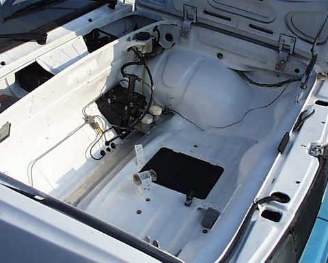

-> PeterP136: Podle barev a brzd je to nějakej závodák a ty držáky navrchu jsou asi na rezervu.

-> Petr F.: Moc pekne ale neprakticke pro auta s dennim jezdenim :( ale stejne se mi to moc libi dobra prace :)

to je moooooc pekne vyreseny,rezervu mam stejne v kufru...fakt pekny 5

-> Petr F.: tak takhle se mně to líbí...

A co takhle?
zvětšit Baterka u motoru - obrázek od Petr F. vložen 02.04.2005 13:37:39

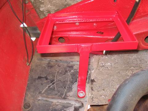

Johny Death
prisroubovano :)
zvětšit Baterka u motoru - obrázek od Johny Death vložen 01.04.2005 02:26:24

01.04.2005
Johny Death
nýtovací matky
zvětšit Baterka u motoru - obrázek od Johny Death vložen 01.04.2005 02:26:00
02:25:34
01.04.2005
Johny Death
-> minno: Pokud myslis na tom torpedu tam jak to nejni videt tak ne :)
zvětšit Baterka u motoru - obrázek od Johny Death vložen 01.04.2005 02:25:34

31.03.2005
-> Johny Death: ten drziak mas na tej priecke privareny?
