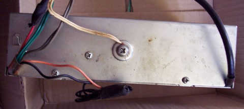

A co to zkusit zapojit bez toho, jestli to pojede? Ten černej vlevo je podle mě taky kostra. Ten bílej akorát někdo dodatečně napojil na ten šroub. Tam se dřív dávaly odrušovací kondenzatory. Zkus schválně vzít ohmmetr a jeden konec dej na ten bílej a druhej na ten černej a hned uvidíš, jestli je to obojí kostra.

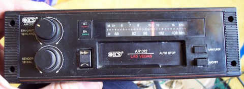

DeThomas
Je to ICS AR1312. Dokonce sem ho vyfotil,aby jste si to lip predstavili.

DeThomas
Jo, a trosku sem to zblbnul s tema dratama. Tady je fotka.
Ten bilej uprostred a cervenej vlevo jdou do zasuvky. Ten cernej vpravo je antena. Dvojitej zelenej a dvojitej sedej jsou repraky. Zustavaj tam vpravo oranzovej a cernej a o tech nic nevim. Tak co ted kam zapojit?
