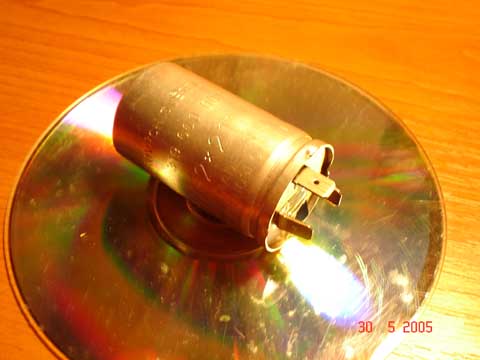

pac navod co je tady je na instalaci prerusovace z Feldy, cili pokud bys chtel upgrade :-)
Prerusovac bud staci nejak jinak uchytit a bude cvakat hlasitejc, nebo koupit novej, kolik stoji uz nevim. Prerusovac najdes za popelnikem, pokud mas eLkovou palubku tak staci oddelat kastlik, nebo ho vic vyklopit (pres dorazy)

Na skoduli je bimetalovy prerusovac a na feline je cvakaci relatko...tzn. ze tim U-Geen asi myslel ze to neni klasicky prerusovac ale co je hlavni - prerusuje :)
Ja ho koupil za 130,-...zapojeni jednoduche jak facka...viz U-Geenuv clanek tady na virtu :)

-> DeThomas: Standartní přerušovač vypadá asi takto: a najdeš ho v palubovce za popelníkem
