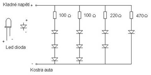

Simarik
tady je obrázek jak sestrojit neon.jen před + dáš potenciometr.jasný ? nebo si mám kreslit ???

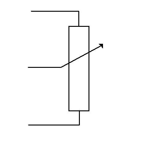

Simarik
no tak si prostě napoj na ten potik plusy.to zvládne bez problémů.origo žárovičky žerou asi 100mA a diody 20mA.a minusy si sveď kamkoli na kostru.máš to stejnej postup jako dělat neon ale dáš před něj regulaci

Simarik
a nebo ještě jinak.pokud už v budikách máš diody (jako já - dioda+odpor) tak si najdi kabel, kterej napájí osvit budiků (na nějakym z těch tří konektorů), překousni ho a dej tam potenc a máš to nejjednodušší

20.06.2005
ale musíš tam dát i pár odporu aby když to rozvítíš na plno aby jsi to neodprázkl. to znamená že pokud to točíš na nejmenší odpor, tak ještě musí bejt v serii takovej odpor aby omezil proud v diodách na maximální kterej diody snesou.

Simarik
jednoduchá věc.potenc má 3 kontakty - 1 vstup, 2 průchod bez regulace a 3 s regulací.tak na 1 dáš + a diody dáš paralelně na 3. voalá

Bagrr
