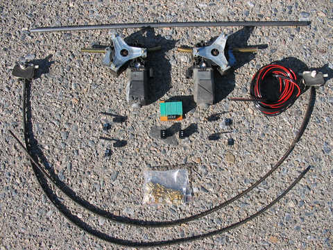

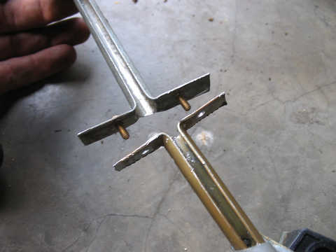

No to uchycení tech z rencka jsem vymyslel po dlouhím tápení a napojování ruzznejch redukci... a pak přišel nápad. a díky tomuhle to je napojený právě na to origo a proto to chodí bez poroblémů. A ten rencek taha na chlup stejnej bovden jako skodla jen u rapla byl trosku problém s délkou ale nakonec to vyřešila ta mezikusová trubička.

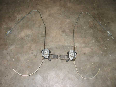

No ač je to paradox tak mi přišlo když jsem dělal stahování na rapida že tam je místa podstatně méňě... :-/ jinak fotky jak vypada to z rencka na rapla ti sem dam mmnt.

Ja jsem je montoval jednomu kamošovi do sedana ale zkušenosti spíš ty horší vzhledem k jinemu poloměru ztahnutí dveří to nejede pravidelně a to že to tahají ocelová lanka se taky ukázalo jako nevhodné řešení. ja jsem zastánce jedině motoru z Renolda 19ky. Dokonalost sama :))) ale věřím že s tím nekdo muže mít lepší zkušenosti ale příjde mi právě že tohle se vysere spíš než motor kterej tahá ten bovden kterej tam je origo coč ty motory z rencka dělají.
