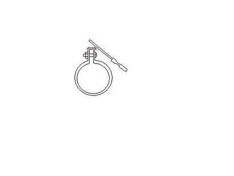

-> Rabbit: tady sem ti nakreslil v rychlosti obrázek tak se koukni

-> Rabbit: v první řadě se musíš rozhodnout který mechanismus použiješ,protože i na lucasech i na volantu máš stejný konec(jednoduše řečeno).Někam musíš dát sběrný kroužek jak říkal U-geen!Já ho mám na volantu tak jsem použil tlačítko na lucasech.

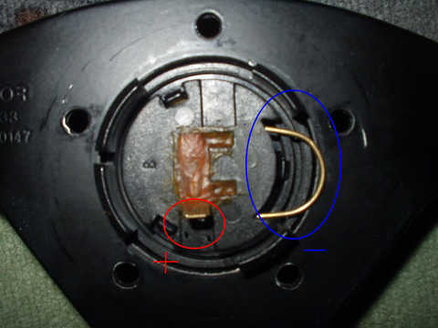

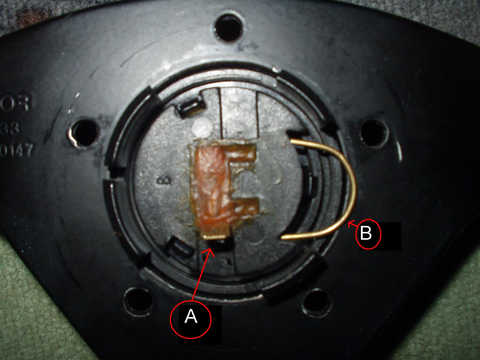

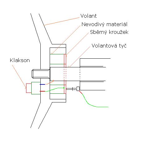

-> Rabbit: jenze naboj je izolovanej a kontakt D se dotyka sbernyho krouzku na naboji kterej neni vodive spojen s nabojem, ale s tlacitkem
02:11:46
09.07.2005
09.07.2005
Rabbit

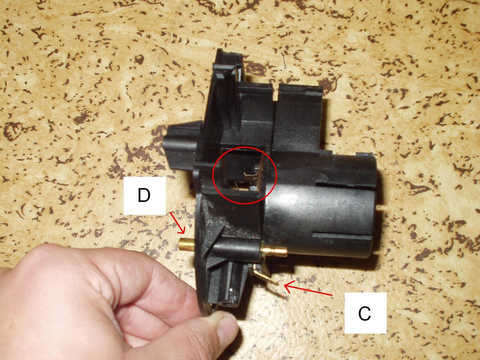

Kontakt "C" je taky ukostřenej, protože se dotýká "jazýčky" tyče řízení ( v kroužku). A na kontaktu "D" bude taky trvalá kostra protože se dotýká náboje. Jestli se v něčem pletu, tak mi to řekni. Budu jen rád a konečně to snad pochopim.
PS: Jinak už mi to je jasný. Mínus na tlačítko, z tlačítka vedu mínus na klaxon a z klaxonu du na plus. Jen mi teda neni jasný to tlačítko .
01:42:27
09.07.2005
09.07.2005
Rabbit
U-Geen:
Odpusť mi mou natvrdlost. Ale kontakt tlačítka "A" připojim jak? Protože kontakt "B" je připláclej na kovovej náboj. Náboj je vodivě spojenej s tyčí řízení. Tim je to ukostřený.
23:56:55
08.07.2005
08.07.2005
-> Rabbit: proboha proc plus? proto je to tlacitko kostreny na nabu aby spinalo minus, to pak jde snimacem z naby puvodne do lucasu, to budes muset nejak upravit a spina klakson.

Mám doma připravenej tunningovej volant. Na něm už je origo tlačítko. Akorát mi nejni jasný jak bych měl dostat + ke kontaktu na tom tlačítku. ( Samozřejmě tam musí přijít ještě náboj. )

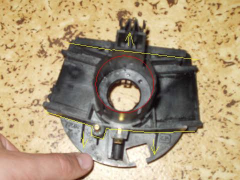

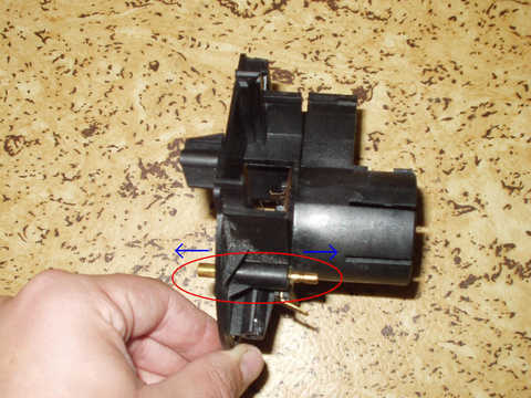

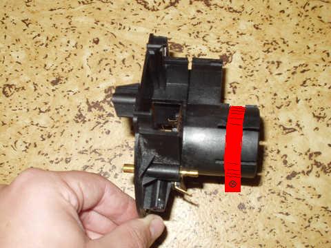

Doyle
-> Rabbit: jak to celé nasadíš na řízení je třeba to pojistit takovou sponou,která by tam ale měla být(to je ta červená)vyrovnáš to tak aby to bylo vodorovně a utáhneš.utáhnout v místě tam kde když nasadíš páčky aby byli ve stejné vzdálenosti jako díry u horního krytu(musíš zkoušet.Pak musíš tyto otvory zvětšit na gumičky od nových páček.No a k tomu unašeči:ze starých lucasů ti zbyl takový kroužek který pasuje přímo na volantovou tyč(myslím že je kovový)tomu trošku srazíš hranuy a pak ho pevně přišroubuješ k tyči a on ti bude vracet blinkry!
Nevím jestli to ode mne pochopíš ale aspoň tak.Kdyby náhodou tak se ještě ozvi.Jinak sorry byl sem na dovolené!
21:26:13
08.07.2005
08.07.2005
Doyle
-> Rabbit: ty žlutě označené části odřež tak aby ti šli k sobě sešroubovat horní a spodní kryt tyče a lucasů! en kovový váleček si nech pokud chceš dát klakson na volant,jinak taky odřež!
21:23:06
08.07.2005
08.07.2005
Doyle
-> Rabbit: hele tak na tom obrázku je červeně zaznačen váleček,který jde nasadit na 120kové řízení,ten se zářezy!

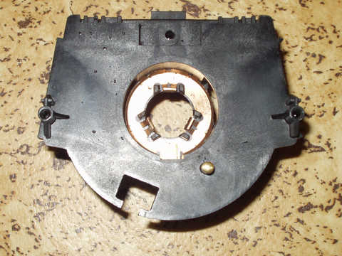

Notak, fakt nevim jak tam ten držá namontovat aby to drželo. Poraďte co uřezat nebo neuřezat, kde jak co přichytit, jak udělat unašeč blinkrů aby to fungovalo.
13:11:09
08.07.2005
08.07.2005
Rabbit
Foto zezedu:
13:07:20
08.07.2005
08.07.2005
Rabbit
Fot z boku:
13:03:39
08.07.2005
08.07.2005
Rabbit
Mám problém!!!!!!! Nevim jak tam přidělat ten držák na lucas. Poraďte mi prosim jak to upravit aby to tam drželo.
Foto zepředu:
Foto zepředu:
