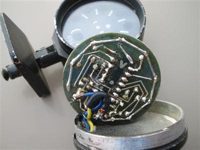

-> Majkl: jeste debilni dotaz, jak najednou to prestalo ukazovat????? za provozu, nebo pri nastartovani?? mozna ze bude v haji jen ta diody co je priletovana jednim koncem na zlutej drat a druhym do desky s plosnyma spojema........
muzes poskytnout detailnejsi fotky??? hlavne desku ze strany soucastek kde bude videt celej integrac, a pokud mozno s ohnutym kondikem (ten ruzovej valecek), tak aby byl videt celej svab.......

-> Majkl: no pochopil si to tak nejak napul....... podle tistaku je jedna ledka napojena na 4 vyvody, je to ta cervena ledka u R v krouzku....... ostatni ledky jsou napojene na jeden vyvod toho svaba...... pokud by jsi byl blize tak bych se na to juknul...... ale jsme od sebe pouze 100km :)

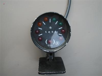

-> Palic: no a toho nekoho tady hledam, protoze ja a nejaka takova elektrika nejsme kamaradi.. vycistit to zkusim... jinak sem moc nepochopil "max pocet ledek je 12 stim ze 4 vyvody je na jednu ledku a dalsi po jednom" je tam 8 ledek co ukazuji napeti stim ze sviti vzdy dve sousedni a tak nejak se ten svit prolina podle napeti a jedna dole co ukazuje zapnuti

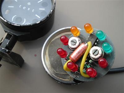

-> Majkl: podle tistaku to vypada ze to bude ukazatel napeti s integracem A277D, ten uz je tezko sehnatelny v obchodech, jedine z nejakeho podobneho zarizeni......
Zapojeni toho obvodu by tomu i odpovidalo..... je to vlastne diodovej voltmetr, max pocet ledek je 12 stim ze 4 vyvody je na jednu ledku a dalsi po jednom.........
doporucuju desku prohlidnout, zdali tam neni nejaky propoj co tm nema bejt...... dale jak uz nekdo psal ocistit desku........ a pokud to stejne nepofachci tak to dat nekomu kdo se v tom vyzna...... :)

-> ace ventura: mno pochybuju ze pred 25lety byly tyhle moderni LMka. A pokud tak by to bylo urcite i s vic LEDkama. Spis bych to videl na nejaky obyc dvojity OZ, kondik mozna ale az po vymene toho operaku, trimr asi urcite ne, to by ty ledky nesvitily slabe a vic soucastek tam neni.
kokni a opis co je na ty cerny soucastce s hodne vyvodama napsany.pak budeme moudrejsi, a alespon budeme vedet jestli se jeste tenhle integrac vyrabi nebo by se musela udelat nejaka uprava

ace ventura
nejspíš bude pryč integráč, dá se přečíst jeho označení?
Podobný voltmetr se dá postavit např. z LM3914

Zkus ten plošňák zezadu vyčistit lihem. Vypadá dost zasraně :)) Pokud to nepomůže tak vyhořel kondík nebo integráč

-> Majkl: to bude stav nabitia baterie, ja mám niekde odložené niečo podobne ale v novšom pevedený podomácky vyrobené

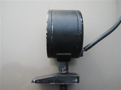

je to ukazatel napeti nebo co, nebo proudu dava se to na + a - najednou to prestalo ukazovat a sviti slabe vsechny diody najednou... je to stary asi 25 let, to mel jeste tata v uzarne
