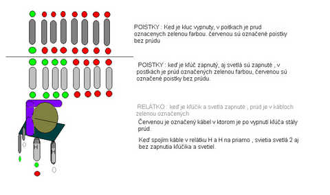

BARBORKA
Vsetkym, co sa snazite mi pomoct , dakujem. prikladam vcerajsi test stavy kade-tade...vysledok?? svetla stale nejdu

BARBORKA
Gryzly,
poistky su v poriadku, kontrolovali sme ukostrenie, v poriadku....dialkove a aj stretavacky z lukasa idu...ale cez gombik, ked zapinam jednotky...tam dvojky nejdu

-> BARBORKA: Ak na to do soboty nepridete, tak sa mozem na to kuknut, ale za nic nerucim :). Je to v BA, nie? Ale mam len merak a dva skrutkovace :). Ani kusok drotu a zisiel by sa :(. Chcem skusit zatiahnut antenu a zabudol som si kus zobrat.

Ale jak tak koukám na schéma, tak to pojistky nebudou (ale stejně tam mrkni). Protože píšeš, že ti svítí kontrolka dálkovejch. A ta je nájená z pojitky.
SAKRA dyk potom sou tam už jen dráty!!!
A konektory u žárovek ste skoušely? Bejvaj zaoxidovaný a neni tam kontakt na žárovku. Dráty bych zkoumal až v nejvyší nouzi.

Prave sme to s DOOlittle boli potriet v poistkach 5 a 6 stava nie je , cim to moze byt??

BARBORKA:
Takže relé tam máš jen na tlumený(jedno) . Na něj je přivedený stálý plus, kostra, zlutej kabel z kabiny od lukasu a kabel pojistkám 3 a 4. Ale to sou tlumený světla. Dálkový sou pořes pojistky 5 a 6. Zkus cvičně vyměnit pojistky a kouknout jstli nemáš uvolněný dráty u těch pojitek. Skus žárovky, sice moc nehrozí že by praskly najednou, ale zkusit to můžeš. Víc toho po cestě snad neni. Zkus popsat co to přesně dělá a nedělá a od kdy to nedělá. Nějaká událost: drcnutí na silnici nebo něco.

BARBORKA
Rabbit,
Dik za promptnost, vcera sme to teda znova rozobrali, vymenili sme relatko, na ktorom sme skonrolovali. Najednom konatkte je staly prud..a dva su volne. Spravili sme si kontolku z kabla a ziarovky...ked pripnem na staly a jeden na priamo...ziarovka svietila...svetla vsak stale nejdu...je pocu, ako v relatku zapina...ale nieje stava do nich....skusala som aj vymenit priamo cele prepinacky svetiel aj s pakou na dialkace a nic, nezabralo ...uz fakt neviem, este ze niesu burky a tma..takze zatial sa bez svetiel da :(

BARBORKA:
Kolik máš v kufru relátek? (ty krabičky v červenym kroužku)? Jestli jedno, tak to je na tlumený světla. V tom případě je problém na 90% v lukasu. Jestli dvě tak jedno z nich je na dálkový. Jinak, jestli je funkční zistíš tak,že:
1) sundáš ten černej kryt z relé: tahem nahoru, mělo by to vpohodě jít.
2) řekneš někomu aby ti zapínal a vypínal světla
3) koukáš jestli se hejbou kontakty.
Když jo tak je to ok. Jestli chceš bejt pečlivka tak ty kontakta zrovny očisti. Oškrábnout nožem nebo smirkem.
jinak sem to vysvětloval tady v příspěvku 12:05:28 01.07.2005 : skoda.stable.cz/cz/index. php?id=7&i...
