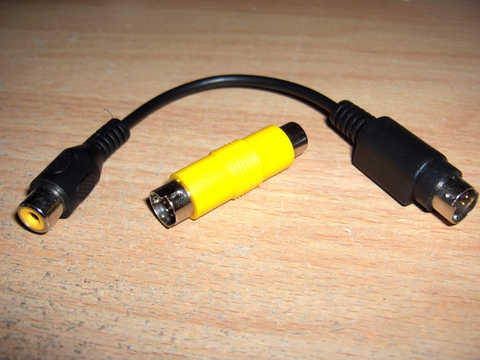

JJ ke karte jsem mel pribalenou tu zlutou redukci na obrazku

-> stitch: redukcí je dost, většinou se dodávají s grafárnou ale ten obraz je trošku slabší
různé typy redukcí:
různé typy redukcí:
