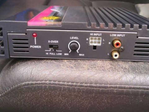

cutik
-> Karel.: protoze zesilovac funguje na low (basy) pro Subwoofery,Hi (vysky) muzes na zesilovac zapojit treba nejake vykonne vyskace, a nebo Full (oboji) to je treba kdyz zapojis zesik na tripasma repra

Karel.
proč mám nastavit zesilovač na low?

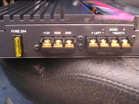

13.08.2005
-> Karel.: Tloušťka kaberu je podle výkonu zesilovače...na tohle by ti bohatě stačila 10ka...Jinak zesilovač na tu budu smůstkuj, to je že + tuby připojíš na svorku mono + a - svorku na mono - tím získáš +- dvojnásobnej výkon pro tu tubu...Na připojení k rádia k zesilovači použij Cincheí...cena kabelu se pohybuje do 400Kč...Kabel je červenej a černej + je u toho ještě slabej drátek kterej ti spíná zesilovač z rádia...kdybys neměl na rádio špešl drát na spínání zesilovače (jako že asi ne) tak použil drát na psínání antény...tohle spínání připojíš na svorku REM mezi + a -...To je tak v kostce všechno...Jinak přepínačena zesilovači nastav na low a kolečkem level nastavuješ zesílení, to zamená jak moc ti to má basovat...Sice popis nic moc, ale líp se to říká než píše

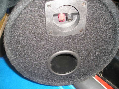

ace ventura
-> Karel.: jo, podle to ho jak je to na něm napsaný

Karel.
ten zesík je 2 kanálovej, ale tuba má jen tohle!!!takže tak jak to říkaš ty jo?ace ventura?

ace ventura
+12 natáhni od baterky nebo starteru, GND je jasný - někam pod šroub a RMT je dálkový zapínaní od rádia (tuším že modrej) bude popsanej.
Tím zajistíš zapnutí zesíku spolu s rádiem

ace ventura
Ta tuba má jen tento 1 vstup?
Pokud jo tak připojit černej na - MONO (2. z leva) a červenej na +MONO (4. z leva),
Pokud 2 vstupy tak jednu stranu na +-LEFT a druhou na +-RIGHT (červenej na +)

Karel.
a teď tuba, co kam zapojit:o)

Karel.
další výstupy z druhé strany
22:44:01
07.08.2005
07.08.2005
Karel.
konektory ze zesíku

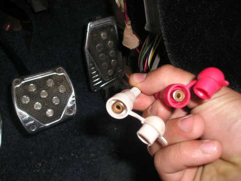

ace ventura
ty konektoru na rádiu bude asi linkovej výstup takže rovnou připojit na vstup zesíku
a výstup je jasnej i když mám kámoše co připojil repráky k zesíku stylem jeden na R+ a L+ a druhej R- a L- a bylo po něm

Karel.
konektory z rádia
22:39:19
07.08.2005
07.08.2005
Karel.
tak jsem si koupil zesilovač a potřebuju pomot jak to zapojit k rádiu a tubě, asi to vyzní blbě, ale ještě jsem to nedělal:o)asi vím jak ale radši se zeptám
