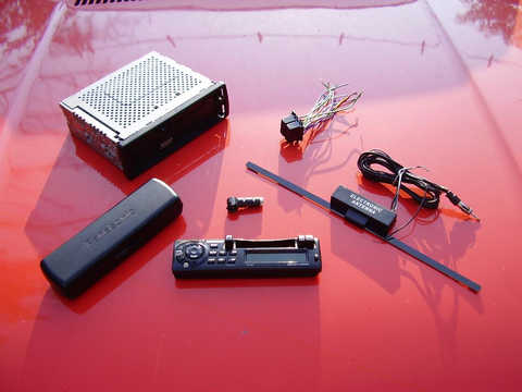

ace ventura
já si koupil anténu co se připojuje na vedení k vyhřívání z. okna a je klid - snadná instalace, nic není vidět a hlavně nemusím nikam vrtat

Rozhodl jsem se dát do Škodovky konečně rádio. Ale dost dobře nevím jak vyřešit anténu.
Když jí dám na střechu, tak jak se to dělá, aby mi neteklo na hlavu?
Taky mě začíná lákat vysouvací anténa do zadního blatníku. Odpadá tím problém s odšroubovávacim ukradnutelnym prutem.
Stojí zato kupovat naténu se zesilovačem? Nerad bych aby mi to chřestilo do uší.
A co ISO konektory? Daj se normálně koupit v mototechně?
