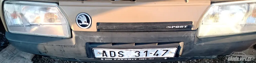

-> darklord: tu mléčnost neřeš..je součástí nového reflektoru. Zejména jako nd.

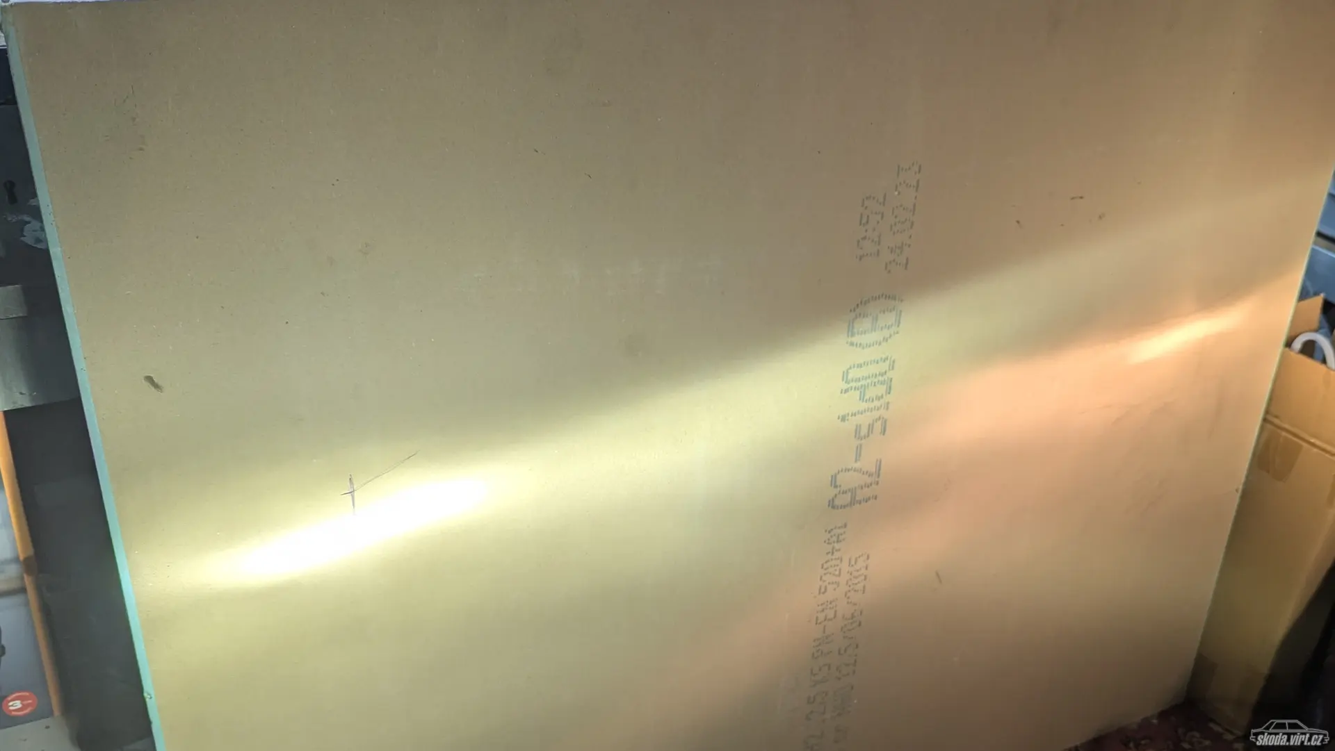

Jinak tungsram vs Philips 3500k. Světlejší o něco a kurva výraznější. Jsem zvedav na silnici. Jediný minus ze jsou větší na objimku žárovky. Ale pilník si s číňanem poradil

-> darklord 03.10.25 14:22:52: Nie som Sibila a nemám ani vešteckú guľu, aby som ti vedel zodpovedať na otázku, kde, ako a akým spôsobom sa tie lampy zasrali
Ale pri úvahe, že škodovka a jej komponenty tesnia asi tak, že ak večer v aute zavrieš mačku a ona do rána neutečie = auto tesní, plus fakt, že: 1. 10 rokov je dlhá doba, 2. Naozaj 10 rokov? Boli pred 10 rokmi vyrobené? Alebo pred 10 rokmi kúpené a predtým 20 rokov stáli niekde na sklade zapadnuté prachom v regáli?
Pri všetkých týchto faktoch si myslím, že prach a špina sa tam mohli dostať

-> darklord 03.10.25 14:21:41: já schválně až se mi bude chtít tam dám tu filipsku... A zkusíme porovnat něco no name obyčejného co v tom autě bylo když jsem to koupil vs ten Phillips. Ten má ale 3500 kelvinů To znamená že bude ještě o něco žlutější. Ale samozřejmě stále bělejší než H4

-> minno: akoze za 10 rokov co tam tie lampy od novoti su sa to stanim v garazi zasralo?

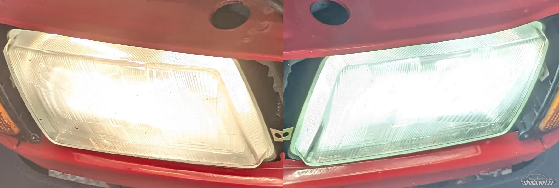

-> Tomaso435: obycajna h4 narva vs ledka z tvojho linku

-> darklord 03.10.25 14:04:44: To bude rokmi sadnutý prach zmiešaný s vlhkosťou atď. a lampy bude potrebné zvnútra vymyť.
Odporúčam postup, ako raz dávno písal Bukaj - nebáť sa toho, do lampy naliať trochu teplej jarovej vody, vopchať tam kúsok handry a svetlom potrepať, aby sa sklo aj parabola vymyli. Vypustiť, handru vytiahnuť (pinzetou), vypláchnuť a ideálne záverečný oplach destilkou (aby neostali čmuhy). Nechať vysušiť. A svetlá budú ako nové.
Robil som to tak už na 2 pároch svetiel a paráda. Zrazu sa vytratil aj rozdiel medzi ľavým a pravým, ktoré "nepatrili k sebe" a boli teda aj inak špinavé a bolo to zvonka poznať.

-> darklord 03.10.25 14:02:53: to je H4 halogen nightbreaker ? Nějak se mi nezdá protože oproti nightbreaker jsem rozdíl téměř nepoznal...
Co se týká takzvaně zamlženého světla tak se na to vyser a nech to být ty světla jsou takové odnova. Ale pokud proto opravdu chceš něco udělat tak to vypláchni destilovanou vodou a leštidlem do myčky.

Inak som si vsimol ze mam lampy zvnutra akokeby zamlzene, co s tym? Vyfukat vzduchom zo spreja?

14:02:53
03.10.2025
03.10.2025
Rozdiel vo farbe dost zasadny
