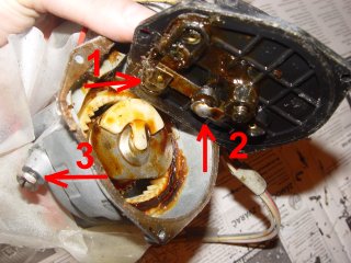

V tom ciernom plastovom kryte je dierka, cez ktoru vidno malu skrutku na tom pruznom pliesku. Tak tou sa nastavuje dobeh. Bacha velmi s nou nechod na doraz, lebo sa ti polgulovita ciapocka zasekne pod vacku a ohne sa a poskodi aj vacku. Vacsinu vazeliny vysparaj, akurat bude svinit kontakty. No a pootoc ten pruzny pliesok tak aby si videl co sa skryva pod kontaktom ci nie je v pliesku vypalena diera, potom to dost blbo kontakti.

-> Tomáš SK: :) A je to jasne. Tou 3jkou nastavujes prepetie pre motorek aby nemal axialnu volu ale aby este isiel. Ak si ho zaskrutkoval nadoraz, tak si mu zrusil takmer celu volu, takze sa rotor motorka ledva tocil (preto to slo tak pomaly). Ale s dobehom to nema nic spolocne.

Polgulaty kontakt 2 predpokladam zabezpecuje spinanie a rozpinanie kontaktu 1, ktory este vyzera v poriadku. Dojazd som nastavoval srobom 3, o ktorom neviem, co presne robi, lebo mi nejde rozobrat tu prevodku (paka na druhej strane nechce ist dole a nemam ani zverak, ani poriadne kladivo). Ale zdalo sa mi, ze sa tym nastavuje pootocenie jednoho z ozubenych kolies. Takze to skusim asi len precistit a namontovat na auto. Vsetky kontakty su zapojene, takze tam chyba asi nebude...

Prikladam obrazok:
