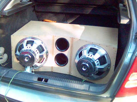

->Zdany,Tuner:Díky moc,konečně se našel někdo kdo mi poradil.Já ještě ten subwoofer nemám doma,takže sem ti rozměry nevěděl a chci to mít už všechno připravený a pak už ho tam jenom šoupnout.Ještě jednou díky4

Jinak moje bedna vypada ted takhle...
zvětšit Magnat Txc 300 - obrázek od Zdany vložen 23.09.2005 14:40:10
