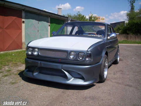

-> Majkl: Příčka se řezat nemusí. Jen upravit.

-> color: kua sakra, proc tady resite dve naprosto totozny veci ve dvouvh tematech??
jinak musis to upravit vyriznutim tu pricku

-> color: no sak musis posunout tu pricku co drzi chladis...proste ji musis upravit

ty svetla mam, zkousel jsem to tam prilozit ale musel bch zrusit blinkr,to nechci ale musi to nejak jit kdyz to tady ma Jenda i s blinkrem

no budeš muset sehnat to 4oko a když ho tam přiložíš tak zjistiš co ti zavazi a co musi pryč ;-) ja to tak dělal s tim že sem vyhodil i ty blinkry....ale určo ti to poleze před chladič

color
asi takhle by to melo byt,timto se omlouvam Jendovi

Chlapy poradte jak napasovat 4oko z LSky do Emka s pouzitim postanich blinkru,ma s tim nekdo tady zkusenosti?
