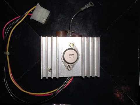

26.10.2005
2 Radstar: Jenom pro pripadne "priste": ty blokovaci kondy by meli bejt bud keramicky nebo kvalitni svitky, ale tyhle vobludy radsi vynechat, protoze je to metalizovanej papir zastriknutej v nejakym silenym bakelitu, kterej saje vodu jak houba. Samozrejme to mohlo normalne slapat, ale kdyz jsou ty kondy nekvalitni, hrozi kmitani stabiku....
21:57:32
26.10.2005
RadstaR
JJ je to stablik na 5V. Delal me to tata podle planku tusim ze z Skoda Techwebu :) Jinak takhle to je udelany z druhy strany. V Aute jsem to mel cca rok a behalo to v pohode (funkcni je to teda stale, ale ukradli me zesilovac, takze to ted nepouzivam)

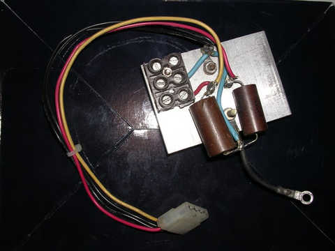

26.10.2005
2 Radstar: Mas to udelany pekne, predpokladam, ze jde o 5V stabik v TO3 pouzdre, ale kdo ti proboha poradil na pozici blokovacich kondu pouzit tu pravekou svitkovou hruzu rady TC18x, obzvlast, kdyz je to do auta9 1

26.10.2005
RadstaR
Jinak, takhle mam napajeni na CD-ROM vyreseny ja :

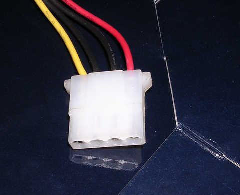

21:27:51
26.10.2005
RadstaR
Uff to oznaceni je divny, ale CD-ROM ma klasicky napajeni z PC.
