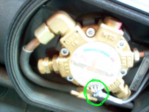

Na té rafičce je magnet. Takže možná mám špatně natočené to víčko.

-> PeterP136: Dobře tak ti to nafotím otevřené
Na té rafičce je magnet. Takže možná mám špatně natočené to víčko.20:08:59

-> honzam: Vhladom na to ze na tej fotke okrem bielej farby tazko nieco vidno moze tam byt vselico :). Dalsia moznost, ale to som ivedl len u landirenza su miktorele, ktore sa spinaju magnetom na strelke. Niektore snimace maju len jedno rele, to signalizuje rezervu (ale len ak je dobre nastavene), niektore tam maju 4 alebo 5 rele vedla seba, ktore spinaju jednotlive ledky podla toho ako okolo nich putuje magnet strelky.

-> PeterP136: Tak reostat tam není. Dnes jsem sundal to víčko co je nad rafičkou a je tam elektromagnet. Nevíte v čem by mohl tedy být problém?

-> honzam: Ano je tam reostat. Konktatky su tvorene vyleptanym plosnym spojom na ktorom su naletovane odpory. Videl som to rozobrate ale nevsimol som si ako vyzera bezec.

-> PeterP136: A nemůže tam být právě špatný kontakt pod tou rafičkou? Tipuju že tam bude asi nějaký reostat. A to by asi rozebrat nešlo...

-> honzam: Tak jedines rozzobrat a zistit kde je problem. Nieco co ma kontaktit zrejme nekontakti. Vo vnutri meraciku nie je nic nez bezec, plosak a par odporov. Ak je to klasika.

-> PeterP136: No mě se sice hne ale na diody to vliv nemá...

-> honzam: Ano, sice je to kulilincek presvetlene :), ale podla kablu to vyzera tak ze je to ono. Ale ktovie v akom je to stave. Ja mam napriklad na nadrzi v espere nejako zatuhnutu povodnu strelku, takze sa nielenze nehne ale ani plexiskovy kryt nejde dat dolu.

Je toto ono? Ještě jsem zapoměl nafotit ten diodový ukazatel.
