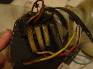

Tomáš SK
-> Labros: Ten vstup by robil presne to, co pises, len som myslel, ze az do motorceka to ide zvlast a nie na prvu rychlost. Tot vse...
11:42:57
16.11.2005
16.11.2005
-> Tomáš SK: Není důvod - co by ten vstup dělal? Ten cyklovač prostě periodicky spíná na krátkou dobu drát první rychlosti a nechá stěrače doběhnout samy do základní polohy.

Tomáš SK
-> Labros: ok, mal som pocit, ze jeden vstup ide priamo z cyklovaca.
11:38:55
16.11.2005
16.11.2005
Tomáš SK
-> haso: Kolko vstupov ma ten tvoj motorcek? Neodfotis to? Tu je moj:
11:38:43
16.11.2005
16.11.2005
-> Tomáš SK: Žádný motorček nemá vstup na cyklovač. Má vždycky akorát plus, zem, první druhá rychlost a dojezd. Stejně jako třeba feliciovej. Vstupem na cyklovač je patice pod palubní deskou.

Tomáš SK
Mam pocit, ze boli motorceky aj bez vstupu od cyklovaca, takze samotny cyklovac by nestacil.
