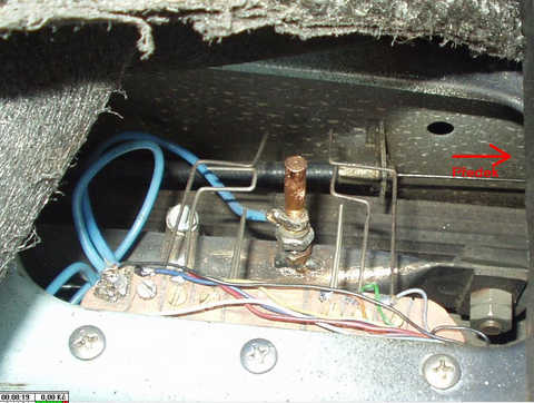

-> minno: to vidis ne ten spojovaci sroub
22:56:38
27.11.2005
27.11.2005
-> havlik: aha :-)
22:51:09
27.11.2005
27.11.2005
-> minno: no hned jak mas pripojenou tyc razeni na kulisu
22:47:46
27.11.2005
27.11.2005
-> havlik: ale kde to je?
22:42:04
27.11.2005
27.11.2005
-> minno: od sedacky spolujezdce
22:41:16
27.11.2005
27.11.2005
-> Sita: akosi sa neviem zorientovať...kde je to odfotené, na akom mieste?

Sita
takhle to mel ten clovek odsud (doufam ze mu nebude vadit ze to publikuju):
