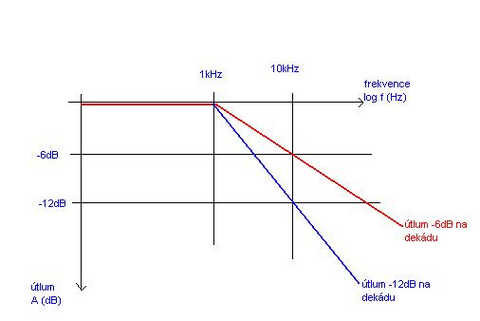

2 fine-ray: Jenom takova rypava poznamecka :) Neni spis zvykem udavat strmost vyhybek v dB/OKTAVu?
...cili utlum pri zdvojnasobeni frekvence. Aspon ty hodnoty bezne pouzivanejch vyhybek 3,6,12dB byvaj na oktavu

fine_ray
-> T: ta hodnota znamená strmost "ořezávání"
od určité hodnoty frekvence (té mezní kde začíná výhybka tlumit), pak vyhybka tlumí vyšší nebo nižší frekvence 12dB na dekádu (tzn mezi 100Hz a 1000Hz se zvýší útlum o 12dB)
čili když si vybereš "12dB" její funkce bude rapidnější,
např. mezní frekvence bude 1kHz ->při zapnutých 6dB potom 1200Hz bude trošku hrát a při zapnutých 12dB to bude slyšet malinko.
Nějak nedokážu poradit co bude lepší.. asi záleží co bude víc vyhovovat, např aby woofer nehrál středy, nebo naopak výšky nehráli středy, ale v případě 2-pásmové bedny to zas nějaké středy chce
takže bych klíďo nechal 6dB.

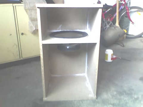

fine_ray
-> T:
-tu tloušťku sem měl asi 3cm, je to supr, zkoušel sme bandpass 2 a 3 fotka a hooodně to u něj pomohlo.
-v rozích je jen disperkol (lepidlo na dřevo)
-ty rohy bylo myšleno jako po celé dýlce rohu se dá lať, čili zpěvníš plochu i spoj dvou desek, nemam tu žádnou fotku nejhorším bych tě to nakresli
-tou ozvučnicí se to dá dohnat, ALE určitě koupíš ozvučnici z obyč plastu (je měkký rezonuje) navíc má ostré hrany na kterých dochází k dalším nepravostem. Navíc bassreflex je laditelnej pouze a jen na jednu frekvenci, na ostatních už ztrácí a když je blbě udělanej tak pak právě houká, "frká jak kůň" (to je nejtrefnější označení, na který sme při našich pokusech přišli) Kvalitnější "trubka" je pak zas zbytečně drahá k tejhle sestavě.
-vyhýbku pořádně přivevni, nejlepší je distační sloupky, který se přišroubujou do bedny (a zas i lepidlo) pak vyhýbku, případně jí podložit výplní (pozor na odpory ve vyhýbce předimenzovat! Už sem vyděl ohořelou výplň
-> Tuner#2: dík
určitě chápeš jak je to myšlený
Prostě když už se "šetří" na reprákach ať je bedna pořádně a až budou penízky bez problému přehodim jen reprák-> tak k tomu přistupuju já.
)-> Tuner#2: dík

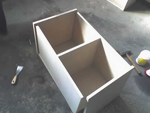

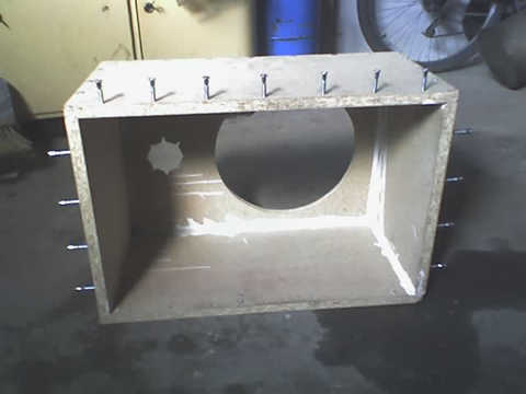

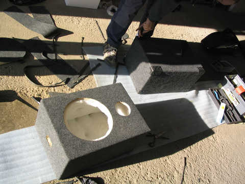

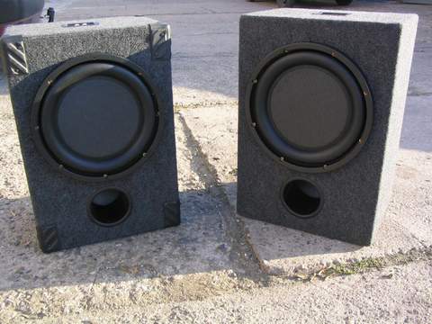

pro inspiraci pár fotek, z nějaký naší tvorby.. je to taková votuneřina v hifi, ale za rozumně peněz rozumně muziky
těšim se až mě hifistí rozcupujou

fine_ray
výroba...

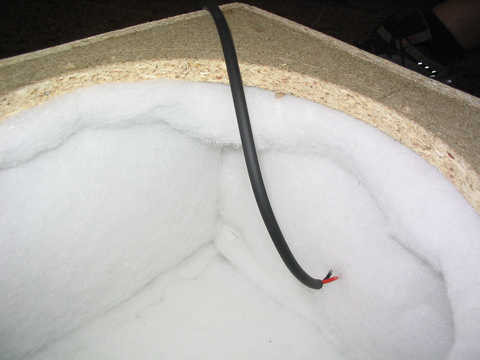

fine_ray
-> T: v poho, kdysi sem přesně takový taky "zbouchal"
Je to jednoduchý, nátrubek nedávej vůbec (nátrubek je laditelná záležitost a na její dodržení je opravdu třeba znát věci jak píše Tuník2 + zaoblení nátrubku atd atd..)
Alespoň je pořádně sešroubuj, dodržuju 10cm i míň šroub (někdo používá obyč vruty do dřeva řekněme 50mm) mě se dobře pracuje s konfirmátama.
Spoje určitě slep (Disperkol, Herkules.. něco na dřevo) potom vždy zamáznout rohy, tzv prstovej rádius ;-) nebo pokuď si chceš dát práci do každého rohu dej laťku (zas vlepit, přišroubovat)
Pokuď se Ti povede sehnat nějakou výplň (např materiál co se dává do bund nebo spacáků) pomůže to taky (odzkoušeno) na všechny stěny přilepit, nebo nastřílet našívačkou.
Vyplatí se bednu udělat nerozebíratelnou a reprák pak našroubovat zepředu (zas pořádný vruty, nebo si zeženeš matky se zobáčkama co se zevnitř namáčknou a pak normální metrický šrouby ;-)
Můžeš udělat svorkovnici (nechá se koupit za pár kaček (dovnitř použít kousek lepší kabel (alespoň 2x1mm2 ) a proletovat (jak na repru tak na svorkovnici nebo konektoru)
PS: Určitě beru námitky typu
-mdfka je lepší než lamino
-výplň z dutýho vlákny může "šustit" (ale s ní je to pořád lepší - mam odzkoušeno že obyčejnej hadr na podlahu hozenej do repráku je poznat
-výztuh na stěnách může být víc (záleží kolik máš materiálu)
tohle sou rady, který mam odzkoušený na opravdu velkým počtu repráků v takovejchle bednach sem slyšel hrát Helixe, Magnaty, Hertzy.. a pak už se to liší jen investicí do repra. Když je pěkně udělaná bedna hraje v ní pak vše -> úměrně k ceně repráku
)-výztuh na stěnách může být víc (záleží kolik máš materiálu)

T
tak co klui muzu pouzit to lamino a nebo si mam sehnat drevotrisku???

T
Tuner#2 : no mam to jen na doma na vez tak snad neco to uhraje...jen teda nejakej odhad abych neudelal nejaky monstrum bednu a ono se to ztratilo a nebo aby nebyla prtava :-( bude to jeste prez vyhybky a na vejsky...

-> T: Podle toho stejně objem bedny a nebo bassreflex nejde spočítat, na to musíš znát rezonanční kmitočet Fs, činitel jakosti Qts, hmotnost membrány a další spoustu údajů. Navíc tohle stejně hrát nebude, takže ve finále je jedno do jaké bedny to dáš...
22:44:32

T
Borin :
impedance - 4 Ohmy
Příkon - 150W
citlivost - 88dB
kmitočet - 50-4500 Hz
ha uz jse mto nasel tipasadova.opanet.cz/esho p/index.php?xxmode=pro... tak takhle :-)
impedance - 4 Ohmy
Příkon - 150W
citlivost - 88dB

Paul
->T:není to náhodou tenhle??www.volny.cz/master_akust
ik/tc-08.jpg

Nejdřív to chce zjistit kompletní parametry repra a pak se s tím dá něco dělat...nestačí jen říct "výrobce" , waráž a kolik má ohmů.....

T
zdravim vsechny co se zajimaji o audio :-) mam tu dva kusy Mcfanu prumer 25cm s výkonem 150W a impedanci 4 Ohmy a chtel bych je doma dat pred výhybky do beden ale nevim jaky rozmery beden a z ceho....vali se mi tu laminatovy desky 2cm myslite ze by to slo a nebo to chce drevotrisku??? a nejakej basreflex nebo ne?? je tu nekdo kdo by mi poradil???
