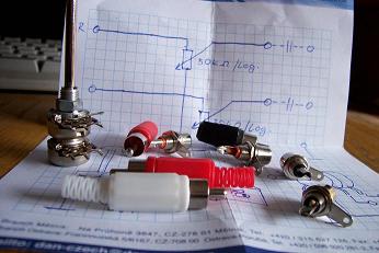

No vida.... jak to, ze se mi ten obrazek do vcerejska na poci neukazoval??

tak jsem to dohromady dal a myslim ze na ten pokojik co mam to staci az az :-P jinak jen co bude cas tak sem dam komplet foto kdyby to nedo chtel
jinak diky vsem za rady ze bych to sam dohormady nedal...

COL : co myslis z tohodle neco vymyslim ne? :-P

-> T: no myslim, ze nejjednodussi bude, kdyz najdes nejakeho mistniho bastlire a on uz bude vedet co jak a pokud bude alespon trochu v obraze zapoji dobre i ten log. tandemovej potenciometr.... Takhle na dalku se spatne radi, zvalst, kdyz s dratama nekamaradis. Ale muzes zkusit sehnat ten tandemovy potenciometr, na hodnote moc nezalezi, staci 5-50 kOhm, mel by mit logaritmicky prubeh a mel by byt "se soubehem".... v pohode staci neco teslackeho...

no kluci moc moudrej nejsem tak mohli by jste mi napsat oznaceni co koupit a jak to zapojit prosiiim :-P janak jeste jednou problem je v tom ze to mam zapojeny na DVD a ty bedny nejdou stlumit.....

Na vystupu bych to radeji videl na soupak...
Ten doprucovanej potenciometr bych dal radeji na vstup. Hodnota 10 az 50 kOhm/G - tj. logaritmicky prubeh odporove drahy, plus je nutne dodrzeni "studeneho konce" obou sekci potenciometru, jinak z toho bude /E a bude to jeste horsi nez s linearnim...

King : takze koupim potak a zapojim ho na vystup zesiku a je to? :-)

...a nebo to pro zacatek prohanet pres linkovej vstup zvukovky kompu a ridit volume takhle....

2 T: Tak hupky supky pro tandemovej (dvojitej) potenciometr 2....20kohm (na hodnote tolik nesejde), slusivej cudlicek a regulace je na svete....hmmm...blba rada v sobotu odpoledne :)
