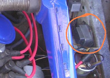

Yret
Tak jsem to dneska proměři s mechanikem.
Davalo to 12,9 - 13,1 V což je málo.
Koupil jsem novej elektronickej regulator, po zamontovaní a změření jsme zjistili že při cca 3000 otaček dává 18V ????
Tak jsme ho vyndali, dali jinej (ten jak je na obrazku niže-originál a vše OK.
Napětí 14,1 V +-
Zítra jim jdu ten "novej" regulátor vrátit.
To jsem zvědavej zda to vymění

ace ventura
-> KEAN: je hodně typů: ten na obrázku je originál, dneska co se prodává tak vypadá stejně, ale nemá ten horní dekl na tranzistor (CZ) a nebo se dá koupit takovej celej plastovej černej CDL (SK)

Tím regulátorem máte na mysli totok?Já mám totiž taky problém s dobíjením a po výměně altíku mi bylo doporučeno vyměnit ještě tohle:
