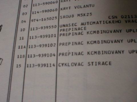

a tgady popis.
12:31:54
20.01.2006
20.01.2006

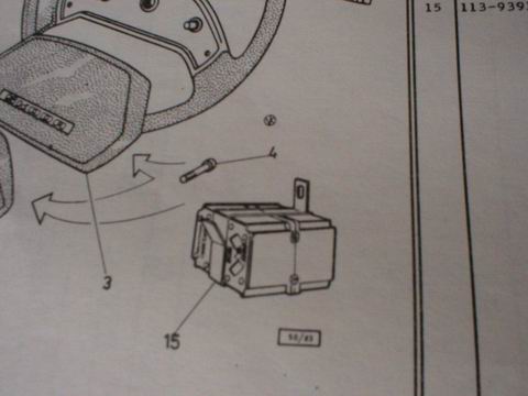

hele je to v katalogu jsem to vyfotil.
12:30:50
20.01.2006
20.01.2006
-> Pavel P.: nevylučuju, že to existuje, myslel jsem že se dával jen do GL a ten má dvě polohy, zkusim se kouknout do schéma elektriky jestli to tam maj zapojený...
12:27:36
20.01.2006
20.01.2006
-> Labros: Já to včera zapoměl vyfotit, snad dneska. ale je to originální náhradní díl. je to v katalogu dílů.

-> Labros: ten nevypadá že by to někdo doma lepil na koleně, to vypadá na seriovou výrobu, dokonce je i jako náhradní díl v katalogu součástek. já až pujdu dneska měnit otáčkoměr tak ho vyndám, a vyfotím, na tom nic nebude, jenom správně zapojit tranzistor.

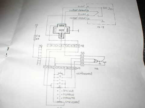

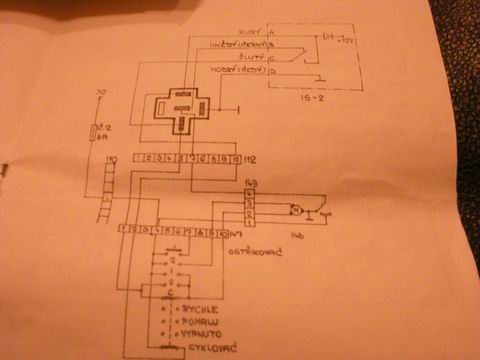

-> Pavel P.: Dneska sem měl hodně práce. Ale v podstatě tam máš všechno napsaný, horní kontakt přes diodu na plus, pravej na zem, prostřední na doběhovej drát z motorku (na škodovce žlutej drát), dolní na drát z lucasu co vede z cyklovací polohy a spojit s nulovou polohou, a ještě zapojit ten lucas podle drátů na dolním kraji obrázku. Víc času budu mít ve čtvrtek, ale zatim si prohlídni to schéma

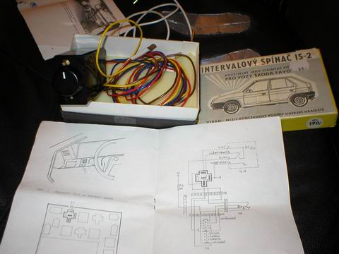

druhá fotka
17:52:54
16.01.2006
16.01.2006
tak první fotka
17:45:13
16.01.2006
16.01.2006
-> Labros: tak vydrž jdu fotit.
17:27:40
16.01.2006
16.01.2006
-> Pavel P.: Jak koukám na to schéma co tam máš, tak faváckej má 4 vývody a felďáckej 6 (z toho 1 nemusí být nutně zapojený.) Můžeš to favácký schéma dát sem tak aby šlo číst? Možná ti pak k tomu něco víc řeknu.

koupil jsem tenhle cyklovač stěraču, ale je to určený na fáčko a tak bych se chtěl zeptat jestli pujde dát do 105ky a jestli někdo nemá schema jak to zapojit. na lukasy. děkuju
