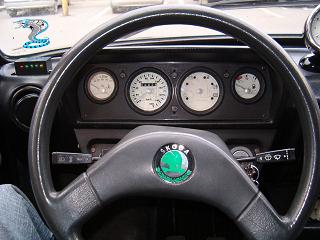

jj to jsou přeházené kabely, dva jsou prohozené, taky jsem na to koukal u otcovy škodovky když jsem měnil budíky. a jsou to myslil ty krajní (modrý a žlutý)na tom palivoměru. zkus je prohodit.

Milos
-> T-800: este raz si to projdi, jinak to ze skace rucicka od nuly a na spravnu hodnotu, robi kostra, v budiku, alebo tie ostatny kabliky, treba to skusit popreletovavat

T-800
hmm podla vsetkeho nie lebo kazdy budik som robil osobitne najprv teplota s tachometrom a potom benzin a nakonie hodinky a zdruzeny ukazovatel a potom otackomer ale problem je v tom ze som skusal dat aj iny budik na benzin a stale to iste

-> T-800: Podívej se znovu na plovák a když odpojíš drát tak rafička musí spadnout na 0

-> T-800: A neprohodil si ručičky s teploměrem, prej sou jiný

T-800
hmm hej ale ja som skusal uz aj vymenit kable a nic. Ale to sa nezmensuje ani nezvetsuje kolko je v nadrzi lebo stale je plne na maximum

T
T-800 : jojo jak rika Johny ja to mel taky a ukazovalo mi to uplne opacne.....cim vic jsem ujel tim jsem mel vic benzinu a kdyz jsem natankoval tak jsem mel prazdnou

Johny Death
-> T-800: špatně zapojení kabely.

T-800
