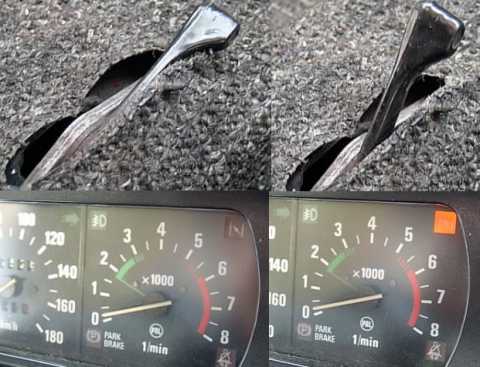

Mate nekdo vyresenou kontrolku sytice ?

XFunny
-> Mourl: rozpinacim mikro jazyckovym spinacem.....upevneni u regulace velikosti sytice....

oukeys
chachá...proč tak složitě chlapi? ja mam kontrolky od pásů, od sytiče i od ručky a uplně bez problému. včechny 3 spínače sem narval do tunelu i ten od sitiče, stačilo jen šikovně vymyslet jak ho tam přidělat, což byly 2 díry navíc, co se týče pásů tak jsem umístil do toho kam se zasouvá mylý mikrospínač a ručka-taky trocha fantazie a jak říkám uplně v klidu...

Bobesh
-> Dušan: Kdysi jsem na stovce viděl asi toto: Kontrolka zaopojená + přes zapalování,kostra do motoru a tam na pružnej plíšek. Tento byl na 1 konci přišroubovanej k držáku bowdenu sytiče,ovšem nad a pod ním podložky z izolantu (kuprexit,fíbr),na onen plíšek přiveden - od kontrolky a končil přesně před šroubkem na šoupátku sytiče. Pokud sytič uzavřen,nic se neděje,zatáhneš-li za páčku,dotkne se šroubek plíšku a veze se po něm až do úplného otevření. 5ešení jednoduchý,náklady téměř 0. Už nad tím přemejšlím drahnou dobu že to taky udělám,bo už X krát za zejmu sem dojel do práce a koukám-sytič furt otevřenej,takže pro děravý hlavy ideál.

Dušan
uz jsem vyresil pasy a rucku ale na sytic nemuzu dojit. Ale ja na to prijdu jestli to jeste nikdo nema
