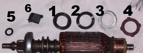

-> Jocko: -> minno: Ta 6-ka bude nejspíš gumová krytka přes mezeru vidle do břemenového víka. Dřív se dával ohnutý plíšek.

Tu 4rku som potom urcil musel urcit zle, ono je to vlastne aj v katalogu nd na skodivku. Ja som v starteri 4rku (brzdu) nemal, lebo bola rozomleta na kasu takze som ju tam ani nedaval (nevedel som co tam vlasten chyba) a tak po premazani mi starter toci este 5sekund po vypnuti.

takze som to konecne popozeral v katalogu a poradie podloziek na strane drziaka uhlikov ma byt: 1 4 3 2
co sa tyka podloziek na druhej strane hriadela, tak ich tam ma byt viacej, konkretne styri, takze mozem ist zhanat

-> Jocko: je to presne tak ako ti napisal aj PeterP136
favo starter by mal byt rovnaky ako 120kovy, alebo lepsie povedane ako ten 125kovy od 88roku. elektromagnet by podla mna pruzinu samozrejme mal mat.
Ta 6 - nie je to nahodou izolacia medzi "obalom startera" a tym plieskom ktory sa upevnuje na jeden zo srobov elektromagnetu?

-> Tomáš SK: dakujem, najma z toho som cerpal
-> PeterP136: diky za to poradie
Takze vsetko vyzera byt vyriesene, tie podlozky na predok (5) su predsa len 2, mal som ich zlepene a zaschnute potvrky
uz len neviem co s tym gumenym kvadrikom, kam ho napchat.
Elektromagnet sa mi zda divny, nema pruzinu a jadro volne vypadava. Niekde tu na fore som cital, ze na favackom starteri to tak ma byt, ale prilis tomu neverim. Mozete mi to niekto potvrdit, alebo som stratil pruzinu?

1234 ak mas na mysli ze 1 das na rotor ako prvu alebo este lepsie 123 na rotor a 4 zalepis vazelinou do veka s uhlikmi kvoli lahsej montazi. Ale co na druhu stranu to si uz nepamatam, navyse toto je favo (takze mozno dake vylepsenie) ale skus mrknut do katalogu nd tam je rozklad starteru.

Dal som sa do skladania davno rozobrateho startera. Prosim niekoho znaleho o radu, mam dva problemy:
a) v akom poradi poskladat podlozky na strane drziaka uhlikov?
Podla tvaru a materialu som si tipol, ze 1 2 3 4.
2-je prehnuta, tak spicom smerom od rotora
b) Ake podlozky mi chybaju na druhej strane, pri pastorku. Mam tam len jednu malicku (5), asi ich ma byt viac.
c) ostal mi taky maly gumeny kvadrik (6). kam to patri?
