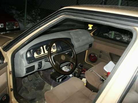

-> Kalibán123: na sedacky celkem kaslu... sou docela pohodlny (nemam na skorepiny), takze na ne pujde jen nejakej peknej potah...
foceny je to tusim z kufru a tapeci budou... jen to chce cas...

-> alex favo: Ale jo není to špatné jen ty sedačky by to chtělo vyměnit, ale jinak jak to máš focené zezadního místa tak super jen vyměň i tapecy na dveřích.

alex favo
-> Pavouk: pujdou tam i tapeci, ale bohuzel sem netusil, ze to bude az takovej voser... sundal sem zadni pravy tapeci a hned sem si rekl, ze tohle budu delat, az na to budu mit cas. rozhodne ne mesic pred maturitou :D (no i kdyz :] )
Pisnu ti na ICQ a povis mi svy postrehy z vymeny

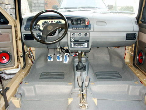

alex favo
-> Kalibán123: me se libej, takze skousnu jen lez :] (nevis co tam bylo predtim :D )
mala ukazka>
mala ukazka>

alex favo
skus napsat na ICQ 211296288 snad ti poradim :D
PS. jak se vam libej moje novy koberecky? :]
