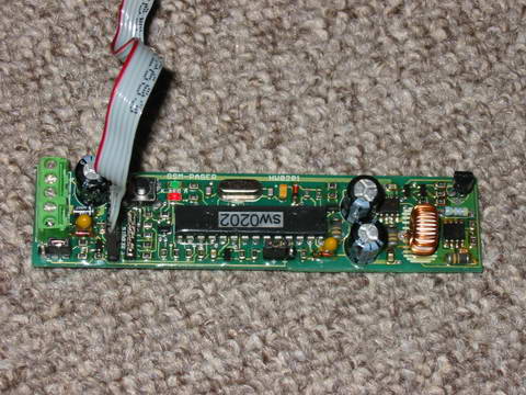

Jocko
komunikacny soft moze byt spraveny rozne, takze by to hlavne chcelo zistit vyrobcu.
Takze sa pytaj intenzivne znameho, ze ako to pouzival, cim viac info ziskas, tym viac ti mozeme pomoct.
dal by sa aj zlozitejsi postup: zblizka budes cumet na plosak a pokusis sa podla zapojenia odhadnut kde to ma napajanie, poplachovy vstup a podobne a nasledne sa to pokusis aktivovat, ale nebude to pripojene na telefon ale na pocitac cez rs232, a tam odsledujes ake prikazy to posiela a podla nich si ten telefon nastavis. Povedal by som ze pre cloveka co to vzivote nerobil, dost nerelane

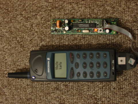

FORM - zlomená ojnice
určitě by to chtělo vložit simku, pak to záleží na tom jak je to udělané, vím že ty jednodušší jen volaly poslední volané číslo, nebo první ze seznamu, složitější posílají třeba SMS. Každopádně to chce zjistit, co z těch svorek je napájení a co poplachový vstup

dalsi foto pageru
zvětšit Gsm Alarm - obrázek od Zdany vložen 09.03.2006 17:46:35

Zdany
Tohle jsem dostal od svého kolegy v práci, je to Gsm alarm napojený na Ericssona A1018. Vyndal ho ze svého auta. Ale nevím jak to má být zapojené a hlavně nevím jak se to programuje. A už vůbec neznám výrobce. Ať jsem hledal jak jsem hledal, tak jsem na netu nenašel nic k tomu. Neznáte někdo tento výrobek??
