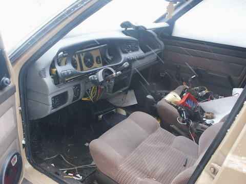

VYRESENO> v zapojeni sem udelal snad jedinou chybu, ktera tam jde udelat. Prohodil sem napajeni kontrolek vnitrniho osvetleni...

-> alex favo: yajimave9 ja daval do te sve 88 z 94ky a vse bylo OK, ale tusim nektere strikacky mely jine conectory, ve skodovce tam proste davali, to co zrovna meli....... v tvem pripade bych hledal problemy v ukostreni a studenakach4

prepojuju ve favortu 90 pristrojovku z fava 93/94. Zjistil sem si podle plosnaku vyvody na konektorech v novy a stary pristrojovce a prepojil sem to. kdyz sem palubku zapojil tak se chovala docela podivne... pri vypnutym vnitrnim osvetleni se zda vsechno v pohode, nicmene kdyz ho zapnu tak to zacne zlobit. rozsviti se mi kontrolka varovnejch svetel, teplota mi ukazuje maximum, otackomer mi prestane fungovat a svisly kontrolky ukazujou invertne (obracene)
