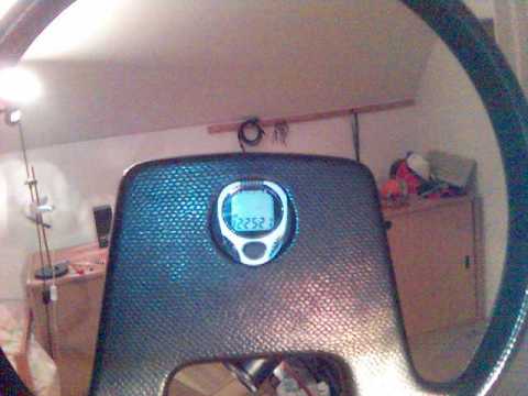

akurat to montujem do volantu, klasicky mechanicky snimac bude nahradeny hallovou sondou, spojene to bude ako to mavaju auta ktore maju na volante ovladacie prvky, taky slimak z plocheho kabla, podsvietenie prave riesim, budu tam biele diody z klavesnice mobilu

-> Rabbit: Jednoduse ... mam takovou "krabicku" malinkatou sikmou akorat na diodku ... pridelam za volant presne pred tachometr a bude svetla habakuk ..

-> Johny Death: Pekne ... ja jsem uvazoval, ze bych upne zrusil analogovej tachometr ... stejne nefunguje ... ale zase na druhou stranu, nechci rozebrat ten tachometr ... a osvetleni uz mam vymyslene ... jenom pridelat ... ale neni cas a penize ..

no už to tam dávám asi po 186te ale ješte na posled to tam dám
je tam i řešený podrvětlení.
