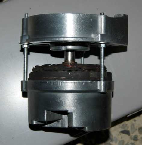

Pilot 105
-> rolls: Vyměním na něm ložisko, vložím ho zpět (dovnitř jde lépe než ven) a stáhnu horním víkem, rotor si sedne na své místo. ;)

Pilot 105
-> rolls: No a právě pomocí toho otočeného horního víka a těch závitových tyčí ho vytahneš (vylisuješ) ven. Víko sebou bude tahnout ten rotor, protože je na konci ta velkná matice, prostě pomocí těch tyčí budeš oddalovat to horní víko od dolního, nevím jak jinak ti to vysvětlit. Nic na to není.

Pilot 105
-> rolls: Musí samozřejmě být ložisko i v horním víku, já to takhle poskládal na rychlo, aby ti bylo jasné jak to celé funguje.

Pilot 105
-> rolls: Jednoduše, postupně utahuješ ty matičky na závitové tyči a rotor krásně vytahneš, většinou i s ložiskem, na sundání ložiska mám také udělaný přípravek.

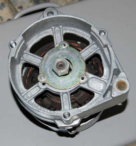

Pilot 105
-> rolls: Doufám, že ti je jasné jak to funguje.

Pilot 105
-> rolls: Tak tady jsou slíbené fotky.........
