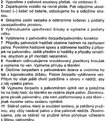

-> black.john: Díky moc, ale už do toho nepolezu, myslel sem že to bude jednodušší, kdyby nešel palivoměr vůbec tak to ještě rozeberu, ale jenom kvůli kontrolce už na to kašlu

-> JoseA: A doufám, že máš odpojený (-)

Návod na demontáž plováku u Fa BMM

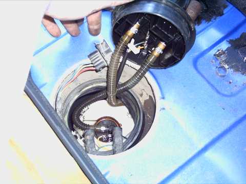

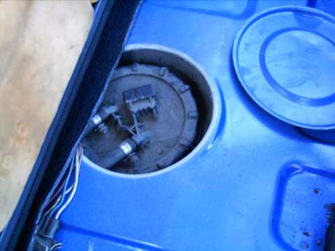

Tak dneska sem se do toho pustil ale nic sem nevyřešil, zrovna jak mi tu někdo radil že odšroubuju pět šroubků a vytáhnu plovák..... No přesně tak to bylo na wartburgu, ale tady sem majzlem a kladivem povoloval plastovou matku, protože tam sotva vlezly prsty, pak sem odmontoval obě hadice a konektor a vytáhl jenom to co je na fotkách, je to na mě moc složité a je tam moc špatný přístup, takže hold budu jezdit bez žebravého oka
