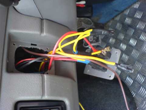

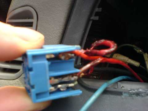

Čokin
Tak jsem to rozhodil ůplně celý a co jsem nezjistil.Spínač i relé jsou v poho ale je tam ta patice na ktero se připojí dráty a ta se pak celá na sune na kontakty spínaču tak některé ty dráty byly povolené a měli špatný kontakt a šlo to do skratu a hořela kolem ta jejich izolace.

Čokin
Tak mám nové poznatky dvouvlákna jsou v poho a jdou tak jak mají tam už problém není
Ted řeším jen ten spínač a relátko.Relátko tam mám ale když zmáčknu spínač tak v něm tak lupne a spínač nezůstane zaplý leda že bych ho držel tak pak to svítí ale jinak sám prostě nedrží mám podezření na to relátko protože spínač je ůplně novej.Jo včera mi to málem shořelo možná je krapa někde v drátech.Potřeboval jsem hodit přítelkyni do Kromclu tak jsem ten spínač zašprajcoval a jak jsem jel zpátky tak v Holešově se mi začalo kouřit z balubky docela prdel naštěstí jsem domů dojel i se světlama.Dneska se mrknu na ty dráty a na to relé a uvidím.

Čokin
Fakt už nevím co je blbě, měl jsem na zadku obyč žárovky a ted jsem si koupil dvouvlákna diodový tak jsem to všechno zapojil, ze začátku to šlapalo v poho ale pak se mi začal zasekávat spínač světel mám tam palubku z feldy a origo spínače.tak jsem si řek že už to má zasebou koupil jsem novej za 200Kč chvilku šel v poho ale ted už je zase v pr.....
