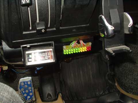

-> Crestik: no zkus to ja s tim mel problem. pak jsem koukal jak to zapojuji napr. ve vezich a tam je to na vystupu predzesilovace a ne na svorkach reproduktoru, ono na tom neco bude. ale jak rikam, mel jsem starosti s hlasitosti

neni to najkrajsie ale ide to podla hudby urcite bi sa tam bodla daaka kritka a zapojenie + - 12 bat a 2X+ sig a 2x- sig co ide na repraky ale ja mam iba - lebo v radiu je ajtak spojene

-> Nojmis: pokud něco zapojíš paralelně k výstupu, tak to bude mít jednoduše jen větší celkový odběr, pak to může ještě rušit, nebo zabordelovávat ten signál, ale ovlivňovat hlasitost, to se mi nepozdává

-> Crestik: pokud to pripojis primo na vystup z radia, budes ten VU metr ovlivnovat hlasitosti, kterou nastavis na radiu. tudy cesta nepovede

no, můžeš mít grafický ekvalizér nebo jen dva "pásky" na L+P, které neproháníš žádným filtrem, ale je to jen detektor napětí, čili čím větší napětí, tím víc LEDek se ti rozsvítí, tudíš to reaguje na basy, jelikož výšky namají tak velkou amplitudu.Nebo ti může jezdit jen jedno světlo (bodový/páskový režim). Najdi na netu katalog. zapojení LM3914-3916 tuším, ty jsou pro 10 světýlek nebo UAA 180, je na to i ekvivalent, ale už nevím číslo, ten je na 12světýlek.
Pak se prodávají přímo ručkové VU metry, možná by stačil i obyč panelový V-metr.

tusim ze primo na vystup...signal se prozene filtrem a vysledky by mely zobrazovat treba ledky

Zdar. Hele, neresili jste nekdo jak k autoradiu pripojit takovy ty budiky z hifi veze co ukazujou treba jak jedou basy a jak vejsky?
VYpadalo by to strasne luxusne hned pod radiem. =o)
