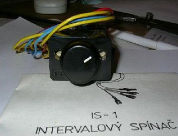

Modrej vede ke spinaci steracu. Na ten spodni vystup. Zluty sou tam dva. To sem musel prestrihnout zlutej cablik kterej vede opet od Lucase a jden konc pripichnout na jeden zlutej a druhej konec na druhej zlutej a cervenej vede nevim kam. Nevim jestli je to ke spinaci skrince nebo nekam tam to vede ale neobjevil sem kam... Tohle vse co sem napsal je bez zaruky protoze v tech mejch kabelech je silenej bordel!

Ja tam treba zadnou svorkavnici nemam. Musel sem prestipat kabely a uz to fachci ale po namontovani sem zjistil ze je spatnej ten cyklovac. Dnes vecer te to sem napisu jo. Az prijdu ze skoly tak to sem dam. Tak kolem 7 - 8 vecer!

-> Magiver: Ty žlutý byly označený jeden červ. bužírkou,myslím,ale kterej to byl...bůh ví,nebo bměly rozdíl v délce,když ho připojíš na proud,tak ten, jeden by měl spínat kostru v cyklech,zkusit,pak rozpojit ten žlutý 4,zkusit na kostru a na kterej bude běžet,tak ten připojit na ten prozkoušenej z cklvč.

-> Syny: To bych ti byl vděčen, kdyby jsi mi to zapojení zjistil. Jestli jsou ty cyklovače oba funkční nevím, ještě jsem je nezkoušel, ale oba jsou vymontovány z aut, která jezdila ( bohužel ne pod mou "správou" )

-> Magiver: Do 120 zváštní výbava akorát se zapojil do svorkovnice na lukasu a jeden drát šel na 15 do pojistkové skřínky

-> Magiver: Jestli je to stale aktualni tak te to zjistim, mam ho v aute. A kdyz uz sem u toho, kolik stoji tenhle cyklovac novej (nebo pokud ti fachci ten 2 nestrelil bys mi ho?)

-> Bobesh: Díky, zkusím to tak zapojit. Jen doufám, že se neodpálí dřív cyklovač než pojistka, jestli ty žluté zapojím obráceně...

-> Bobesh: Ten modrej jde na volnou 1,spíná kostru po nastavení LUCASu do polohy C (cyklovač)

-> Magiver: Měl jsem taky takovej,koncovky nebyly na kabelech,dodávaly se pouze konektory v sáčku s bužírkou. Pokud si dobře pamatuju návod:červený kabel na spínací skříňku,použít volný konektor na 15,modrý do svorkovnice stěračového LUCASu (je 6-tiopólovej). V tom samým rozpojíš kabel č.4 žluté barvy a mezi tyto vřadíš zbylé 2 žluté kabely z cyklovače,ppozor,jdou jen jedním způsobem,když zapojíš obráceně,praskne pojistka č.2.

Zdravím. Nevíte někdo, jak tento cyklovač správně zapojit, resp. nemáte někdo schema nebo návod, který se k němu přikládal ( ten papír na té foto - není moje ). Mám doma dva tyto cyklovače, ale oba mají ustříhlé koncovky a nějak se nemohu dopídit toho, jak jej zapojit
