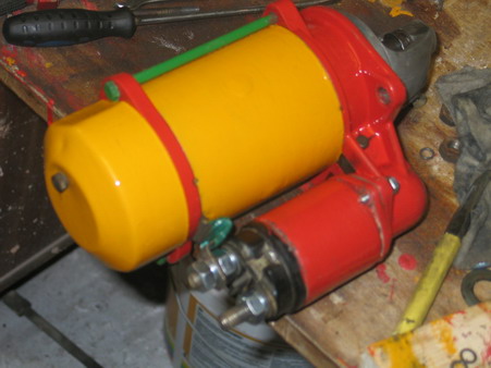

rolls
-> TomasB: preto mam v zalohe druhy repasovany4 tento je na policke a caka kede pride jeho xvila, taky isty je v aute1
zvětšit kroutici momenty starteru pro 742 - obrázek od rolls vložen 08.05.2006 18:42:58

-> rolls: ja zatial nemam problem,v minuly rok v lete som vymenil uhliky,pastorok a nie je problem zatial,chyta uplne namakane vzdy,kym je OK baterka,to ja len zistujem do buducna ci sa mi oplati zhanat za par korun z feldy od znamych a tak 2
20:47:25
07.05.2006
rolls
no neviem pre koho ma zmysel menit starter za napr ten 1kw. ja som nedavno repasoval ten svoj origo co je v shade a auto xyti rano na sup, netreba dlho tocit proste nist. ak je dobra baterka + starter + nastavenie karburatoru tak neviem ci sa to oplati8
