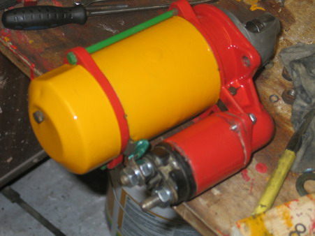

stater uz je komplet, tento je zalozny podobny uz mam nahodeny v shade, zostava len ten altik kuaaaaa. btw... v LS motoroch bol 55A
zvětšit Altik Felicie 70 Ah do Favorta - 93 starý typ - obrázek od rolls vložen 01.05.2006 18:56:11

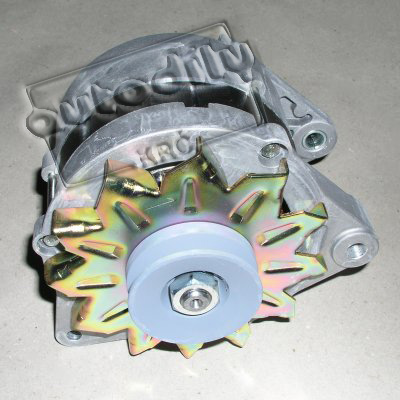

-> ace ventura: Dik tak to je bomba a mužu použit malo řemenici z Favo altiku 55ky?
17:22:58
01.05.2006
ace ventura
-> rolls: -> Athlonek: za pár korun není, stojí asi 150,- a dájí se obě zaměnit

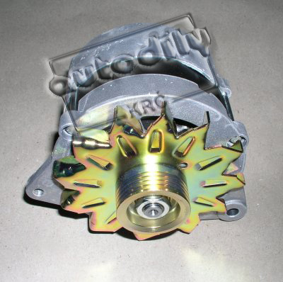

-> Athlonek: si kup remenicu z fava za par korun a vymen ich, tak mi to tu niekto radil, je to problem?

Takhle to potřebuju předělat.
zvětšit Altik Felicie 70 Ah do Favorta - 93 starý typ - obrázek od Athlonek vložen 01.05.2006 13:11:20

Taltik 70 Ah.
zvětšit Altik Felicie 70 Ah do Favorta - 93 starý typ - obrázek od Athlonek vložen 01.05.2006 13:10:05
13:07:24
01.05.2006
Athlonek
Jak je to teda s tou řemeničkou?

-> Athlonek: jo jde, jsou obě zaměnný 4
22:44:16
28.04.2006
Athlonek
Jde přendat dražkovanou řemenica za klínovou řemenici?
